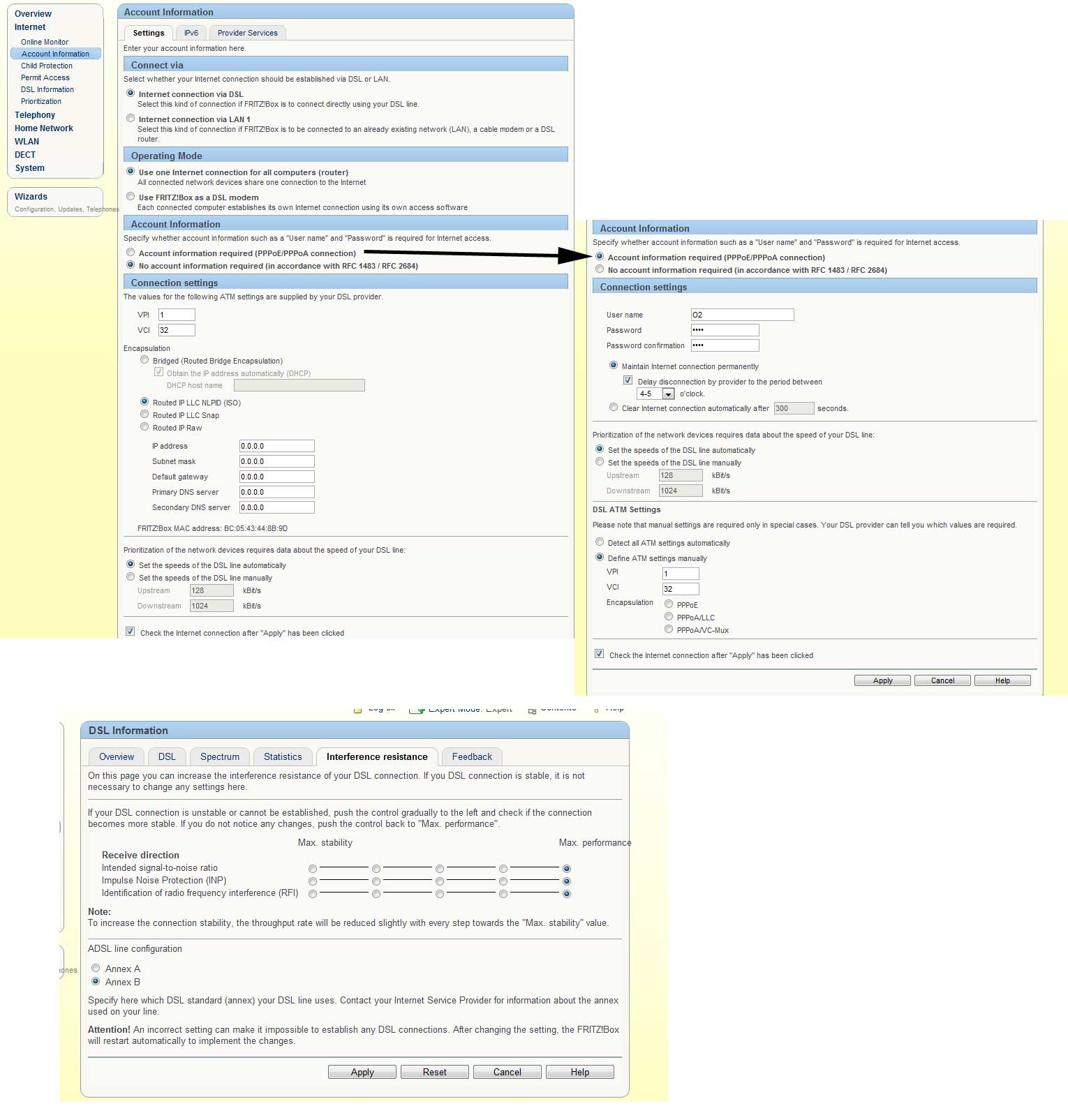

mám výše zmíněný modem a nedaří se mi nastavit VDSL od O2. Zkoušel jsem už všechny možné konfigurace a nic nefungovalo. Vzdálený DSLAM broadcom modem vidí, ale prostě se nepřipojí. Je divné, že v nastavení nikde nemám možnost zvolit PTM, je tam jen ATM. Originální modem od O2 chodí na 22 Mb/s, to je v poho. Přikládám odkaz na screen toho, jak vypadá webové rozhraní, nic jiného validního s DSL tam konfigurovat nelze.
http://i.nahraj.to/f/31u.jpg
Díky za jakýkoliv tip!

1. spojil se modem na VDSL vrstvě s ústřednou? Co říká informace o kvalitě linky a stavu spojení?
O2 využívá VDSL2 profil 8b a 17a, takže pokud v informacích o spojení je, že se modem sesynchronizoval s ústřednou na jednom z těchto profilů, může být chyba už jen v nastavení vytáčeného PPPoE spojení.
obecně jsi nám podal málo informací o tom, co na modemu svítí za kontrolky a co říká nějaká stavová stránka v modemu :)

tomy88
Příspěvky: 1
Příspěvekod tomy88 » 13 years ago
Problem spociva v samotne konfiguraci VDSL, zatímco u ADSL/ADSL2 se nastavují kanaly 8/48 u VDSL se musi nastavit VLAN 848 (bez hlasu a IPTV) cisla VLAN pro hlas a iptv neznam. U starsich verzi fw tato konfigurace nebyla mozna a modem mel natvrdo nastavenou VLAN pro nemecko(proto se synchronizoval s ustrednou ale data neprochazela), v novejsich verzich fw jiz PTM konfigurace je.
