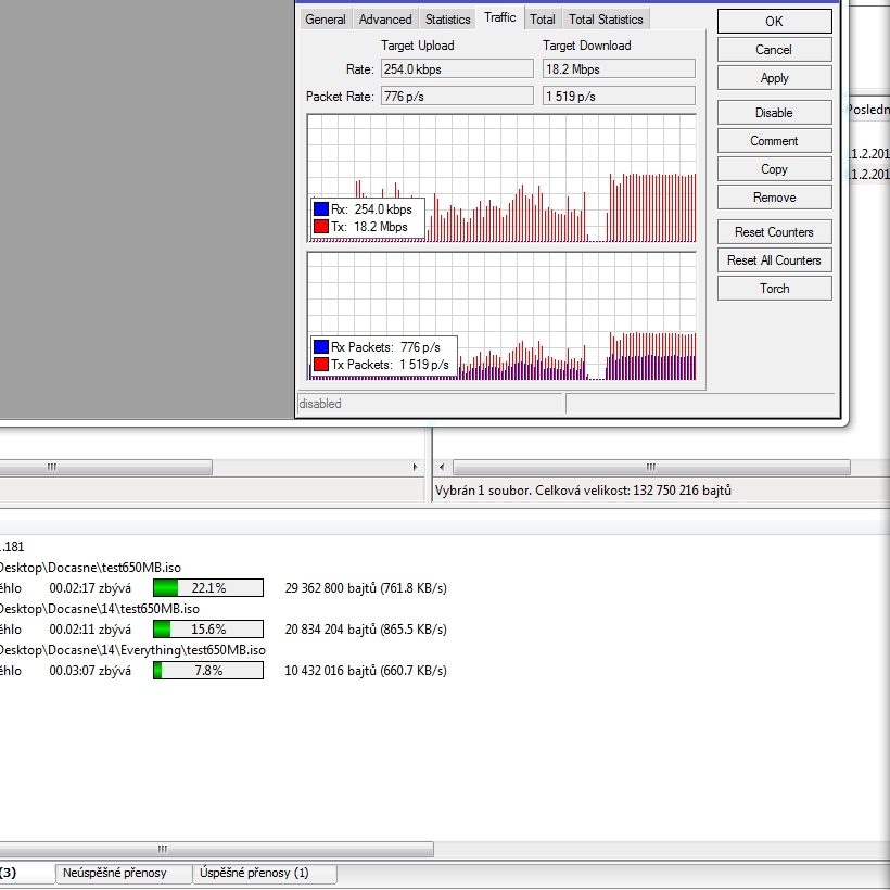

Jeste bych zminil muj test.
Z mojeho PC mereno FTPckem a jeho server.
Jsem pripojeni pres 5GHz na optiku a po optice az k nemu.
Pokud jsem vytvoril jedno spojeni, tak to kolisalo mezi 6 - 16Mb.
Ve chvili, kdy jsem stahoval pres 3 spojeni, tak to jelo naprosto vyrovnane 18Mb.
Graf je z hlavniho routeru (Optika -R- 5GHz) ze SQ.
Pocatek grafu (vlevo) jedno spojeni, po pauze to jsou spojeni 3.
Test Havel

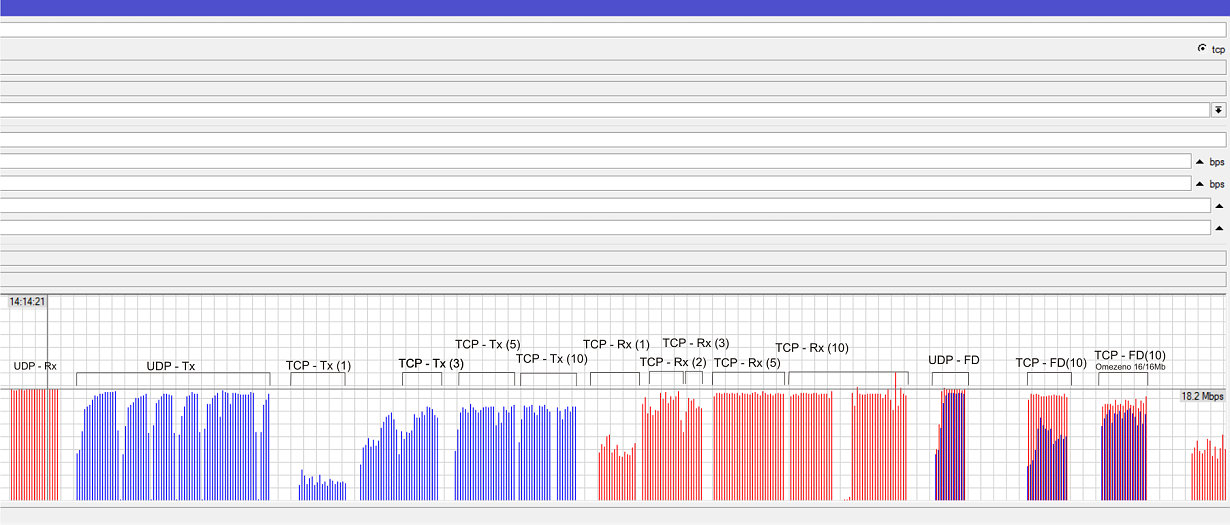

Test Btestem.
Z ftp.debian.cz mi to stahuje pres 30Mb.
U UDP - Tx to v pravidelnych intervalech pada.
btest Havel
