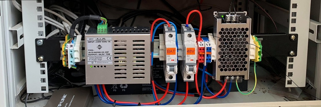

potřebuji rozbočit z rackového 15A zdroje výstup do několika větví, můžete mi něco doporučit jak to udělat aby to nějak solidně vypadalo? na ceně nesejde....

DC jistice na jednotlivé větve ?
jističe ani ne, spíše nějaké svorkovnice

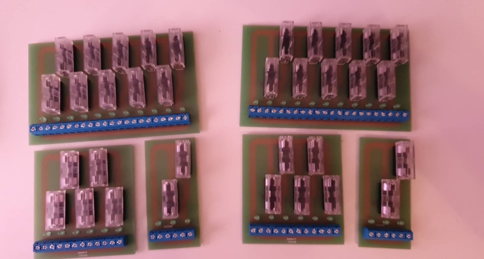

My si na to vyrábíme takové pojistkové bloky.
Cele to jeste patri do krabicky na din...
