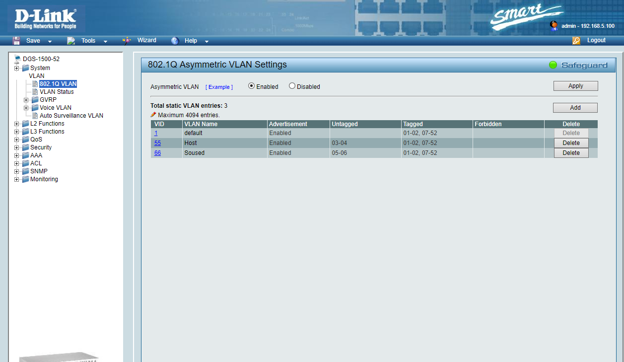

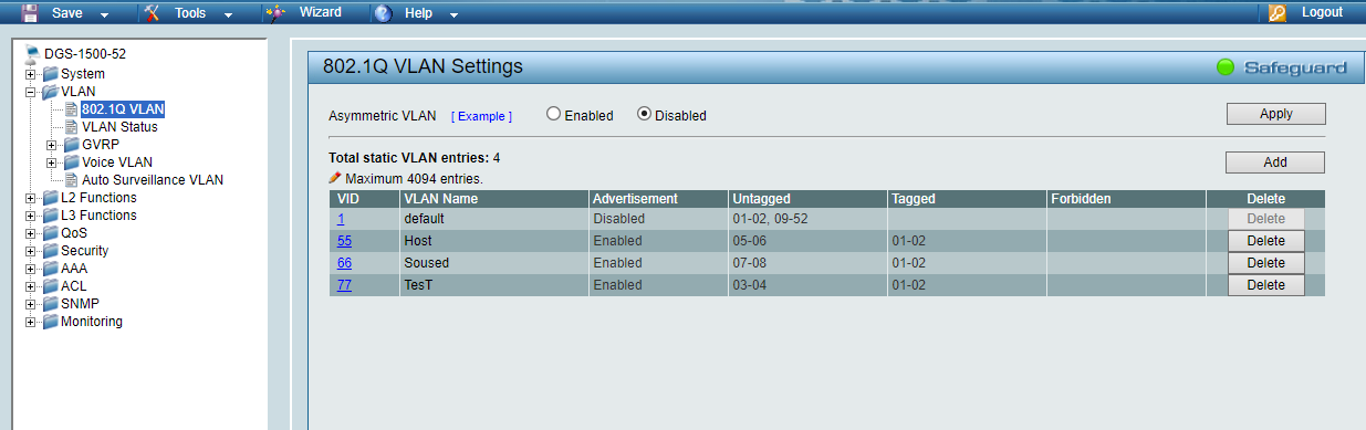

Dominiktoreto
- Příspěvky: 81
- Registrován: 11 years ago
Nějak mi to nejde do hlavy že port 01-02 je untugged a dalším pravidlem tagged. Takhle se to ale tváří tak že to jede.Viz. obr.
Nastavuje se VID to je to první číslo tabulky,to jsem chápal že js ID Vlany.
service-tag na MT musí být vylnutý,na to jsem přišel. A co znamená asymmetric VLAN jsem se nedopídil.
- Dlink VLAN1.png (52.5 KiB) Zobrazeno 3594 x
