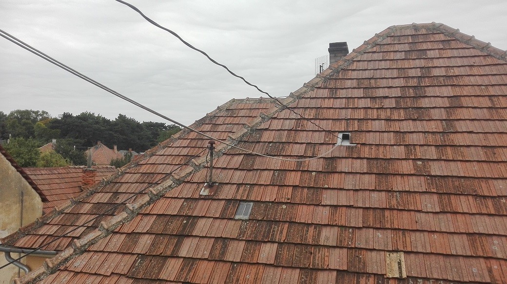

Ty my tady tyhle konzolky pod tašku používáme často a dáváme na to jak NSLOCOM5 tak PowerBeam M5 a absolutně bez problémů. Všechno drží, přitáhnutý je to ke střešním latím 2-3 samořeznýma s podložkama. Na trubce je to přitáhnutý NSLOCOM5 černýma páskama a bez problémů, stejně tak PBM5 je přitáhnutý a ani se nehne. Horší je tam pak výkyv, když se do toho opře vítr, ale to záleží jaká je krytina. Jestli klasická stará pálená, tam je to podle mě nejhorší nebo novější Tondach, kde je možnost najít i větrací díru a taška tak vůbce není zvednutá.

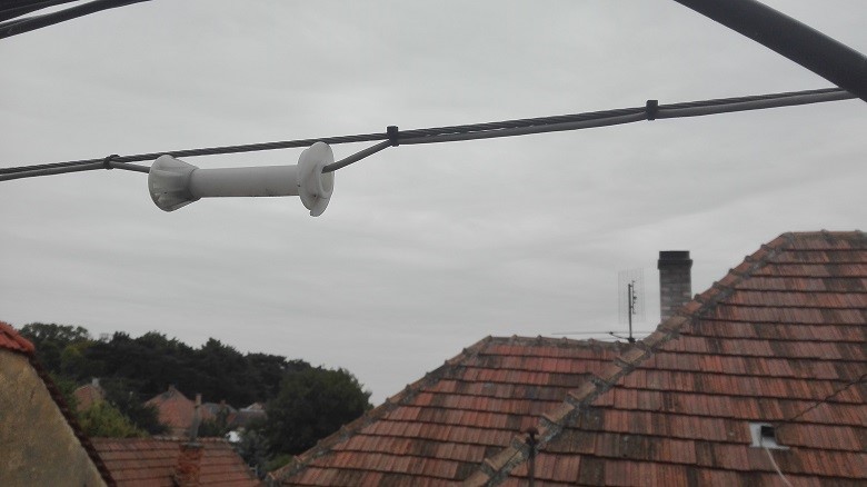

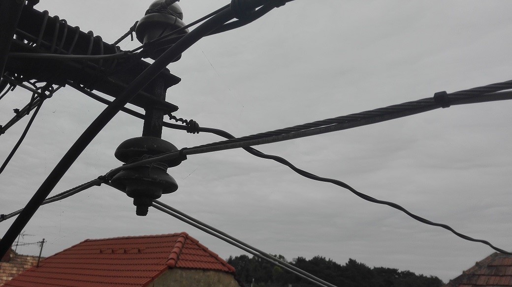

Aj takto u nas niektori ISP robia..."optiku" v dedine ala natahane ethernety po stlpoch s elektrikou. Sem tam niekde krabica so switchom, ked neni switch tak ku klientovi 2 kable, 1 privod a druhy ide asi dalej k dalsiemu klientovi. Kabel pripaskovany k vedeniu miestneho rozhlasu. Vonkajsie zavesne FTP im nic nehovori....kto vie ako to chodi pocas burok a ako vobec napajaju tie switche na stlpoch...asi maju klienti POE na ten switch :lol:

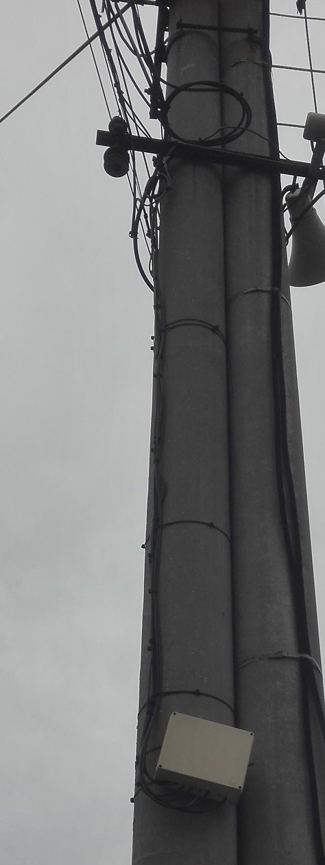

Switch na stlpe zavrety v krabici, cca 6 ethernetov do toho ide :lol:

Tak toto je iny extrem, hlavne ta cast umelohmotneho otvoru zo skatule z kabla, to je akoze kde tahane, v akej obci? ...ved tam sa musia technici inak nabehat, aby to vobec fungovalo, ked je to len eskapaskami pouchytavane a taha sa to z domu do domu a napajanie ako pises, musi byt asi od klientov :-D
