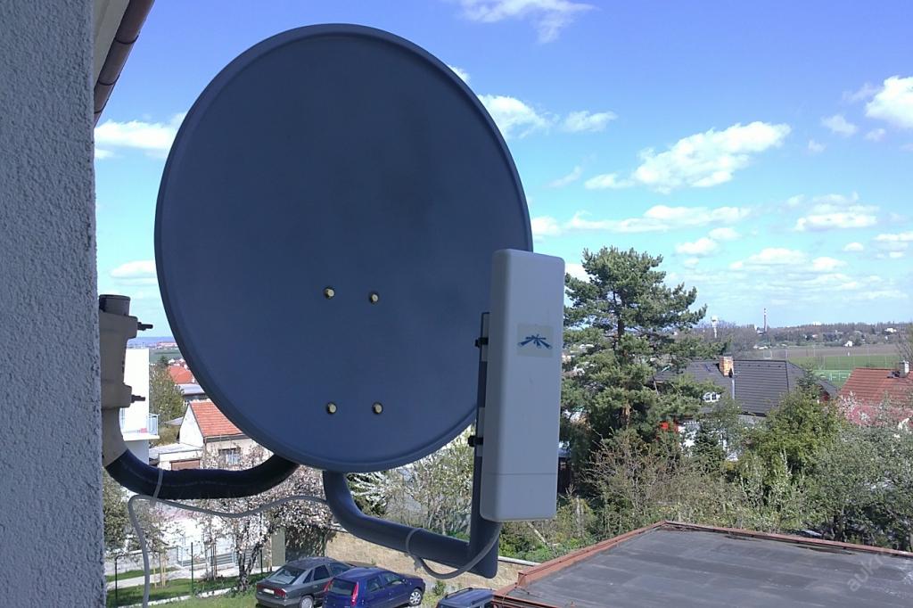

tahle je z aukra a dost me pobavila. Doufam ze to takhle nikdo nepouzival. I kdyz zase na druhou stranu aspon ta NS nasviti tolik za sebe :-)

nebo je to na blízko, a ten talíř je proti rušení od konkurence.

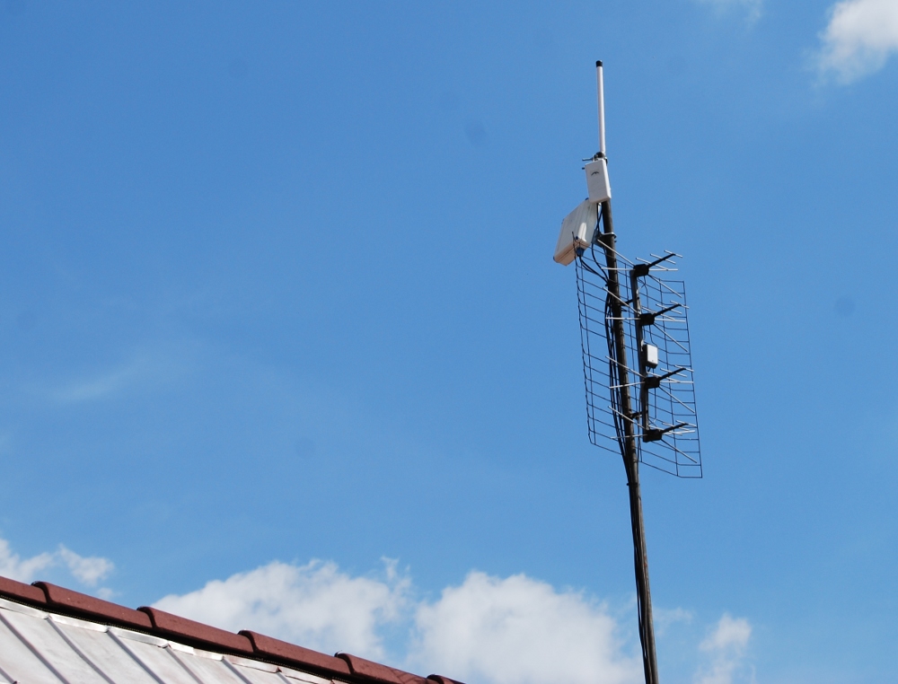

Tak a máme tady novou sezónu komiků.
Běžná anténní tyčka na rodinném domě. Je to tak trochu půldomek, v jedné půlce bydlím já, v druhé soused. Všesměrka a box s RBčkem a panelkou ve víku jsou naše, Nanostation je konkurence, je přes něj připojený soused a zatvrzele se drží u konkurence, že prý mu to stačí (aby ne, když je na daném AP konkurence sám).
Původně měl malou panelku strčenou pod tou televizní anténou a pod střechou 5460. Ta se mu při poslední bouřce po letech odmlčela a v mé nepřítomnosti technici konkurence spáchali toto.
Taky vám přijde, že ten nahovnostation tam takhle strčili schválně? Připomínám, že všechny tři antény na tom klacku (všeser, box i ns) jsou v 5 GHz, konkurence samo sebou indoor full power.

este kukam, ze mu zadotovali stare klasicke loco, ani nie M5. Nam dnes pre istotu ukradli prve zariadenie (ubnt loco ackove, take ake je na fotke ;) ), z 5 rocnej historie firmy.

No, podle MAC adresy to konkrétní zařízko ještě před několika týdny jelo u našeho nového klioše o pár vesnic dál. :D Jel přes to asi dva týdny, než se k němu dostali naši, a on ho pak mohl vrátit konkurenci. A ejhle, najednou se v monitoringu okolních sítí objevilo známé zařízení. :D
Ale spíš mi jde o to, že předchozí anténu měl úplně vespod na té tyčce, pod tou televizní. Prostě jakoby to takhle nahoru naprali schválně. Že jedou full power v indoor frekvencích je mi jedno, aspoň nám nezasíraj outdoor a na všech zařízeních jsou loga sítě, takže se nebojím ani měřícího vozu ČTÚ (který tu nebyl min. 15 let).

nic proti, ale provedení toho "apčka" si o to přímo říká, aby k tomu někdo ještě něco přibastlil ;)

Ještě musí dva měsíce vydržet, pak to půjde překopat. Nejsem jeho autorem, do té tyče jsem rýpal všehovšudy dvakrát. Jednou to bylo upevnění tyče k baráku (po dvaceti letech s třemi televizními anténami se holt začala kymácet), podruhé výměna televizní antény. Dělám hlavně servery a kabely, takže omluv mou neznalost, ale co je na tom "ap" tak špatného?
- Není tam hromosvod. Střecha je uzemněná, barák v rekonstrukci, k tomuhle jsme se holt ještě nedostali. Vím, že se to může vymstít při nejbližší bouřce.
- Box s panelkou ve víku není to nejlepší na přívod, ale půjde tam přívod optikou, takže tam půjde jenom malý boxík s něčím ve stylu RB411 k té všesměrce. To už by mělo vypadat jinak.
- Ano, vypadá to esteticky hrozně.
- Sektory místo všesměru zatím nemají smysl. Je tam pět lidí, kdybych dal 120° sektory, tak budou max. dva na jednom, tady snad ještě všeser stačí, ne? Zarušení nula, v této části vsi jediná konkurence jede v indooru, byť na plné koule. Co vím tak ani my nerušíme, výkony postahované, povolené outdoor frekvence, žádné skákání po kanálech každých pět minut ani nic podobného. Za dva a půl roku provozu jediný výpadek kvůli bouřce.
- Děkuji předem, rád se poučím. Kdybych nechtěl znát názory na to, tak to jenom napíšu a nedám sem fotku.

Nene, taky mám někde všesměry, protože pro pár lidí, co si ještě vezmou jen sockotarif, to nemá smysl. Ale právě ta estetická stránka...
