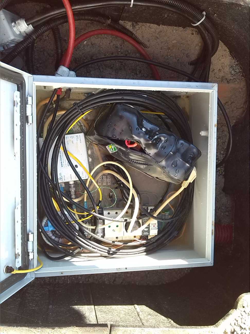

Zemní komora ... i takto to lze udělat.
dobrej kanal
To v tom kanalu je fakt aktivni elektronika a 230V ??? :mrgreen: remeslo bran se :o
asi proto jim to vytopila voda. Ta bedna neni vodotěsná. Nemá dostatečný IP. Ty průchodky to samí. Navíc nahoře je jedna vylomená... šílený :-D
to sou stejně kouzelníci, ani nemaji barevně značený 230V kabely. Jo to by je revizák asi umlátil k smrti.
hapi píše:asi proto jim to vytopila voda. Ta bedna neni vodotěsná. Nemá dostatečný IP. Ty průchodky to samí. Navíc nahoře je jedna vylomená... šílený :-D
Nestihne, pretoze pri ich odbornosti ich skôr zabije el.
Ano ... můžeme se divit, můžeme se rozčilovat, můžeme žasnout. I takto může vypadat práce firmy, která se ohání profesionalitou a vyhrává výběrová řízení pro stát.
Mimochodem jsem se musel extra zeptat, co je to černý, co vypadá jak igelitový pytlík. Je to UPSka, dámy a pánové ...
Pro stat delaj vetsinou nejvetsi profici prece :lol:
jasne, aby nekdo dostal zakazku od statu, je treba to podporit vhodne vlozenou obalkou a pak je samozrejme na akci treba nejak usetrit aby to vse pekne vychazelo ;)
Mluvis jako bys nekdy delal pro stat :lol:
nedelal, nedal jsem, nedostal jsem ;)

hapi: bedna vodotěsná samozřejmě je, má ip 65. Tyto bedny běžně používám venku. Bohužel neodborná montáž z ní udělala to, co vidíme.
Je vodotěsnost a vodotěsnost ... tahle není. Je venkovní, může na ní pršet. Ale to je asi tak všechno.
Leeonek píše:hapi: bedna vodotěsná samozřejmě je, má ip 65. Tyto bedny běžně používám venku. Bohužel neodborná montáž z ní udělala to, co vidíme.
IP 6X, X=
5
Chráněné proti proudu vody
Voda stříkající z hadice na kryt ze všech směrů nesmí mít škodlivý účinek.
6
Chráněné proti vlnobití
Voda z rozbouřeného moře nebo voda vrhaná silnými proudy nesmí vniknout do krytu ve škodlivých množstvech.
7
Chráněné proti účinkům ponoření do vody
Při ponoření krytu do vody v určených podmínkách tlaku a času nesmí vniknout voda ve škodlivém množství.
8
Chráněnné při ponoření
Zažízení je vhodné na trvalé ponoření do vody v podmínkách, které určuje výrobce.
Poznámka: Běžně to znamená, že zařízení je hermeticky utěsněné. Pro některé typy zařízení to však může znamenat, že voda může vnikat, ale jen tak, že nemá škodlivé účinky.
Dalibor Toman
Příspěvky: 1246
jenze tady bys potreboval stupen IP68 :-). I kdyz dost mozna ze ta voda do bedny natekla primo nejakou chranickou...
