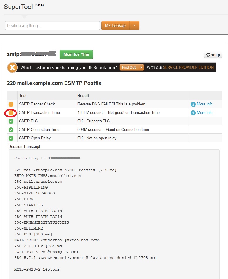

tak změna byla provedena před chvilkou ta adresa před tím byla listed poor, nicméně mám u forpsi že *. jde na tu ip adresu kteoru píšeš a potom na *. je MX záznam na mail.*
jiank ještě jsem to nechal projíždět jakým si testrem a je divné že SMTP Transaction TIMe je někdy se zelenou fajfkou a někdy takto

Protože té cfg máš smtpd_delay_reject = yes, takže když má dojít k odmítnutí převzetí pošty, tak tam úmyslně nacpe 10 sekund zpoždění pro zdržování zkoušení spamerem, zda nefunguješ jak open relay. Takže to je Ok.

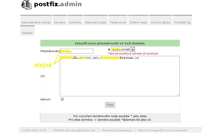

ještě mě zajímá poslední věc, potřebuji jednu schránku, ktoum mám založenou v postfix adminu zduplikovat na nějakou sx@seznam.cz, tedy vše co přijde aby se poslalo v kopii i tam, v postfix adminu jsem našel celé přesměrování, ale to nechci, protože budou chodit zprávy pouze tam, a já potřebuji na obě místa

V aliasoch v destination nastav pôvodnú adresu a pridaj tam aj tu seznam.cz . Postfix to presmeruje a aj doručí lokálne. Tak to funguje normálne, v postfixadmine skus prehadzovať to nastavenie, local alebo forward.
edit: Ak by to postfixadmin nejak odmietal, prípadne by to nefungovalo, tak konzola a porieš to cez bcc copy http://www.postfix.org/postconf.5.html#sender_bcc_maps
tak bohužel to nejde, píše to že to již existuje, ale v přesměrování není nic. do okénka "přesměrování" jsem zadal účet který již na postfixu existuje potom jsem vybral jeho doménu a do cíle jsem dal na první místo opět to co bylo v okénku "přesměrování" + stejnou doménu a na druhou pozici jsem dal schránku na seznamu.

Tak skus ešte priamo do db v tabulke alias do address zadaj mail ktorý sa má presmerovať a do goto daj to isté ako si dával do adminu aj s tou čiarkou. Otázne je, čo potom na to admin keď si dáš editovať alias, či to php nespadne a pod.
Prípadne potom cez to bcc maps, odpadne problém s adminom.
