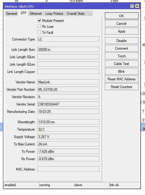

Když už se to tady řeší. Mám moduly na 20km a jedou cca na 140m. Je možné že jsou přebuzené a proto mi vzniká na druhé straně rx fcs error? Přikládám výpis SFP.

Laibir píše:Když už se to tady řeší. Mám moduly na 20km a jedou cca na 140m. Je možné že jsou přebuzené a proto mi vzniká na druhé straně rx fcs error? Přikládám výpis SFP.
Záleží na hodnotách, které udává výrobce. 20km moduly, co jsem našel jako alternativu, je uveden overload při -3dBm, takže pří -8,6 přebuzení nehrozí.
Jak jsme psal vyse, problem je hlavne u modulu urcenych pro vice nez 80km, protoze na RX strane nepouzivaji PIN, ale APD diodu ktera je na prebuzeni choulostivejsi (ale na druhou stranu ma daleko vyssi citlivost).
20km SFP sviti typicky kolem -6 a prebuzeni PINky byva az okolo 0, takze by k tomu nemelo dojit.
Ale je urcite dobre si tohle zkontrolovat v datasheetu konkretniho modulu.
