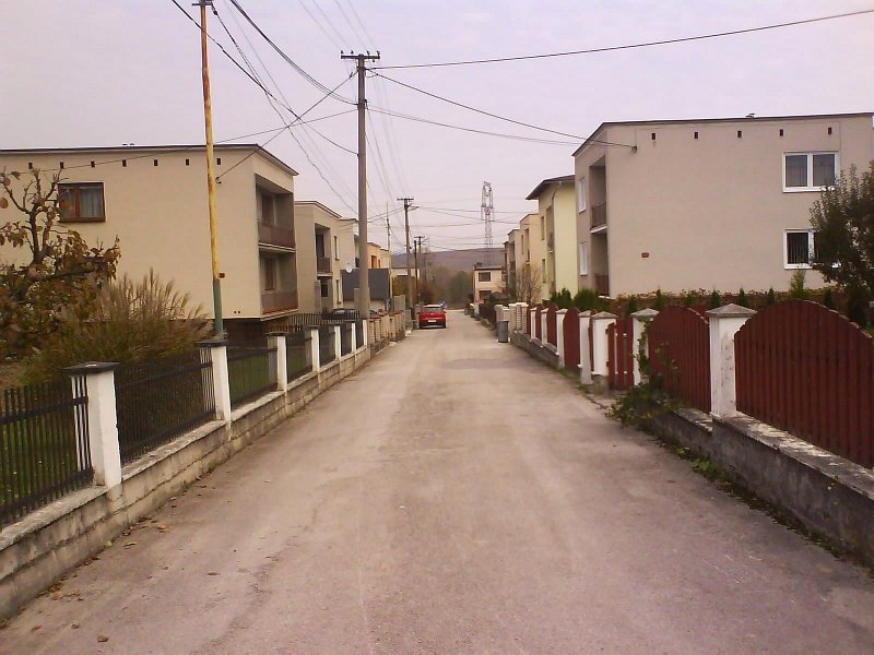

Zdravím všetkých.
Chcel by som sa seriózne informovať (bez rečí že v dedine sa to neoplatí a podobne) ako je to z optikou a jej zakopaním keďže nemám v tom žiadnú prax ani skúsenosť. Verím že nájde sa tu veľa profíkov preto sa obraciam na toto fórum. Zaujíma ma to keďže zavesené káble môžu byť problém.
Všeobecne by som rád vedel:
- Ako zakopať optiku do úzkej ulice.
- Kde a ako sa umiestňujú rozvádzače zo splitrami alebo zváranymi vláknami a aký je ku nim prístup.
- Ako odbočiť, umiestniť káble napríklad na križovatkách
- Ako sa pripájaju uživatelia. Alebo ako sa pripájaju keď už je všetko zakopané, hotové, a niekto sa rozhodene že chce pripojiť. (každých dajme tomu 50m nejakú šachtu z prípojkami...?)
Prikladám ilustračnu fotku čo som našiel. Ako by sa to riešilo napriklad na takej to ulici

řešil jsem to taky je tam spousty papírování ale zkus to udělat tak že polož optiku do asfaltu

Papierovanie to mi je jasné. A ako to presne myslíš že "položiť optiku do asfaltu"? Videl som aj taký postup že sa rezala iba drážka do asfaltu a tam sa vkladala tenká trubička. To máš na mysli?
ja som videl niektoré asfaltové cesty po 2-3 rokoch...fatálne zdeformované + ako vyriešiš prípadné vŕtanie do cesty? pokazí sa kanalizácia alebo voda tak nabehnú chlapi, rozpília asfalt aj s chráničkou..nič sa ťa nebudú pýtať. Na toto pozor.

Vyrezať asfalt na každej strane čo najbližšie k múrikom a pred každý dom vytiahnuť mikrotrubičku tú skovať do kovovej lišty , keď sa budú pripájať klienti do lišti skovať malú kazetku na zvar a odtiaľ potiahnuť vlákno až k zákazníkovi na stôl.
Odporúčam dohodnúť si stretnutie vo wellimexe prípadne micos , v katalógoch ktomu nájdeš všetko čo bude treba .

No asi najvýhodnější je Gipon, ale mě se to nelíbí. Pošleš jedno vlákno dokola a kde potřebuješ tak si to pasivně rozdělíš. Já asi použiju ethernet. Dělaj se trubky poskládaný vedle sebe a kde potřebujes tak jednu trubku odkloníš.

Áno ak by sa to robilo tak by to bola pasívna optická sieť. Samozrejme z rozumným rozbočovacím pomerom.
A ku nákladom samozrejmosťou je "prieskum trhu" a nezáväzne objednávky. Nie kopať naslepo a nič stoho.

V tý ulici cos poslal, vykop po obou stranách mezi dvěma domy dát optický splitr (doufám že tomu tak říkaj). Asi bych splitry dimenzoval pro všechny domy a nepoužitý zaslepil. Kdo si vzpomene dodatečně ta vykopat splitr a připojit vlákno. Na konci ulice protlak a nazpátek stejně.
Průšvih je, že bohužel ta návratnost je tak hrozná, že je to naprosto základní parametr takovéhoto projektu. Jediná možnost je čekat, až si to ta obec rozkope sama třeba kvůli kanalizaci a přidat se k tomu. To ušetří opravdu spoustu peněz.
Běžně se počítá 1000 Kč za metr. Někde i víc, dle břemen např. Takže pokud máš dvousetmetrovou vesničku, v ideálním stavu - jedna silnice a domy okolo ní - tak jsi skoro na půl miliónu. Do dvou set metrů může být kolik domů? Deset? I kdyby dvacet ... takže 40 potenciálních připojenců. Takže pokud budeš školený politik, máš náklady něco přes 12 tisíc na člověka. Ale jen za ty trubky, kabely a možná sloupky (pokud to nepřeženeš počtem) a věcí okolo svárů. Připočítat musíš cesty k jednotlivým lidem (ty už tak moc nevyjdou, ale časově určitě), aktivní prvky (a to i k těm lidem). Takže odhadem od stolu a pera: 20 tisíc na dům. Zní to dobře? Jo ... Jenže se musí násobit bulharskou konstantou, neboť: všichni se nepřipojí (ale náklady to moc neušetří) - jsi minimálně na 40k (když budeš dobrej). Pak máš náklady na různé pronájmy (centrální prvek určitě někde tak bude), elektřinu. A samozřejmě náklady na vlastní konektivitu a režii té sítě jako takové. A co je vůbec nejhorší? Takhle krásné vesnice jsou na mapě asi čtyři ...
Kolik ti budou ochotní platit? Pětistovku? Za tři a půl roku jsi možná na svých. Spíš za sedm ... A to pořád v podstatě vařím z vody. Osobně a subjektivně odhaduji dvacet.
Proto se do toho nikdo moc nehrne ...
Na tvé otázky je vždy spousta odpovědí. Sorry.
1. tohle popírá co jsem řekl :-) úplně stejně jako do široké ulice.
2. kam umístit rozvaděče ti řekne až projekt. Ne všude si to můžeš dovolit. Většinou samostatné sloupky u plotů, ještě na obecním pozemku. Případně lze využít nástěnné varianty a přidělat na sloupy osvětlení (opět asi administrativní podmínka: čez ti to nemusí povolit, telecom to samé a jiné sloupy tam asi nemáš). Přístup k nim být musí ... nikdy nevíš, kdy tam budeš něco potřebovat. A viset kvůli tomu na plošině, nebo žebříku šest metrů vysoko je trochu praštěné. Ale i to jsem viděl ... to bylo ovšem řešení převěsové, po sloupech osvětlení. Převěsy jsou možná nejlacinější a nejrychlejší varianta - ale ne každé město ti to povolí (troufám si říci, že minimum).
Na tvé fotce moc možností nemáš ... se i může stát, že povolení nedostaneš ani na sloupek k plotu. A plot jako takový je majetek už majitele domu. Takže další člověk, se kterým se musíš dohadovat kvůli umístění nějaké krabičky.
3. křižovatka je silnice jako každá jiná. Ale jestli ti tam vyjde odbočka, tak ten projekt raději předělej. Jakékoliv zemní věci typu komora nebo spojka je vyloženě vhodné dělat na místech přístupných i bez záboru silnice. Nejlépe v trávě, nebo alespoň chodníku. A když už musíš jít přes křižovatku, tak ne napříč, obejdi to raději (po přechodech :-). V případě průšvihu nezavřeš jednu silnici, ale všechny čtyři, když to bude napříč.
4. ano. v komoře budeš mít spojky, sváry, nebo třeba splitter od PONky.
Ale technicky také může záviset i na počtech a rozmístění domů a zájemců. Může tě vyjít podstatně lépe nestavět PtP síť (samostatné vlákno ke každému), ale nějaká varianta PONky. To samé trubky a chráničky - pokud budeš dělat všechno najednou, asi nic proti ničemu když to bude jen jedna trubka a v těch komorách to jednou pro vždy provaříš k lidem (k nim pak půjde jen jedna tenká). Ale pokud by se něco v čase muselo přidávat, připojovat lidi, tak je takovéto řešení naprosto děsně pracné a relativně nebezpečné. Kvůli jednomu budeš rozebírat komoru, hledat vlákno, vařit a pak zase smotávat dohromady. Takže pak je zase lepší na to myslet a použít mikrotrubičky. S nima si pak můžeš dělat (odsud podsud) co chceš.
U PtP varianty se také dost vyšťavíš na aktivních prvcích. Ale opět: záleží na počtu. Dvanáct lidí vem čert, takový switch asi uneseš. Ale pro šedesát a více? To co stojí absolutně více, vyjde relativně levněji ... platí to jak pro PON, tak ty mikrotrubičky.
Někdo tady zmínil zařezání kabelů do silnice. To je pěkná technologie, rychlá a možná i laciná. Udělat pármilimetrovou drážku, vyložit gumou, položit kabel, dát gumu a nějakou ucpávku je rychlé. Jenže je to použitelné tak možná v Itálii, kde je šance, že na tu silnici dvacet let nikdo nesáhne. Ale rozhodně ne u nás, kde nevíš dne ani hodiny kde se udělá jaká díra v asfaltu a kdy a jak to bude patlal z technických služeb opravovat. Sice se to zařezává myslím poměrně hluboko, že ani fréza by tomu nemusela vadit, ale kdo ví?
A závěrem: absolutnímu začátečníkovi bych doporučil - nech si někde zpracovat kompletní projekt. Podle něj ti to pak vykope a položí kdekdo, možná i ta svépomoc přichází v úvahu. Takhle komplexní rady tady určitě nenajdeš. Přepisovat google nikdo nebude ...
doplněk (než jsem to dopsal tak se tady pár příspěvků objevilo): ty nezávazné objednávky nezapomeň dělit dvěma až třemi. Lidi toho naslibují ...
