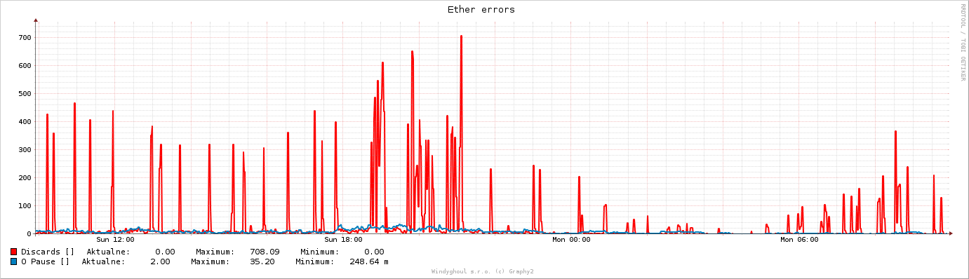

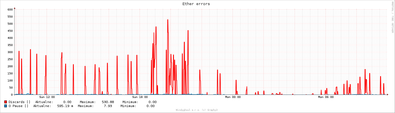

Ahoj, problém zde řeším už několikráte ale bez nějakého slušnějšího výsledku. Stále se mi nedaří odstranit drobný packet loos na lince mezi dvouma routerama na 1Gb který je prpojen FDD pojítkem konrétně Alcoma MP600 a MP360.
MP360 (300Mb) s routerem X86 a na druhé RB3011
(graf ze strany u X86)
MP600 (600Mb) s routerem X86 a na druhé RB3011
router X86 je společný pro dva spoje jen každý má svůj eth.

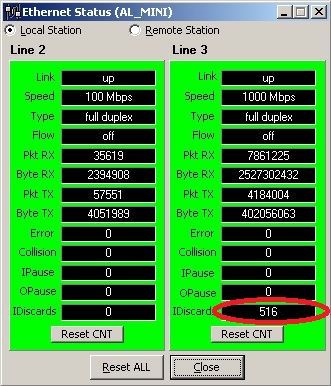

pozor oba grafy jou z alcom, které jsou napojeny do té x86.. (protože ve FW 5.1 alcoma umí už toto zobrazovat) jinak na síti používám vpls tunely, které chodí s mtu 1554 aby se mi tam hodně věcí vešla...
Dalibor Toman
Příspěvky: 1246
Příspěvekod Dalibor Toman » 9 years ago
okoun píše:pozor oba grafy jou z alcom, které jsou napojeny do té x86.. (protože ve FW 5.1 alcoma umí už toto zobrazovat) jinak na síti používám vpls tunely, které chodí s mtu 1554 aby se mi tam hodně věcí vešla...
Discardy z Alcomy - to je zajimava informace. Koukal jsem na www.alcoma.cz a changelog k firmware je jen do 5.0 a ani MIB neobsahuje zadne Output discardy . Jake to ma OIDcko?
.1.3.6.1.4.1.12140.2.10.14.0 pause a zahozené .1.3.6.1.4.1.12140.2.10.15.0
