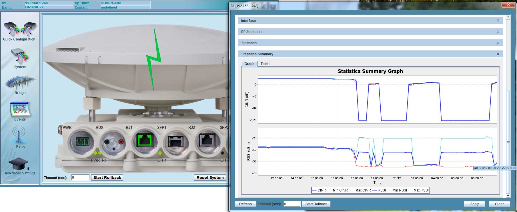

nemá někdo zkušenost s rozpadávajícím se spojením, když prší ? Spíš to byl déšť a pak déšť se sněhem. Ale nic velkého na rozpadnutí spojení. Spoj je na 800m. Konkrétně to bylo včera večer v 8 hodin (20.12.2012). Ještě se to stalo jednou, asi před týdnem. Tam trvalo asi 8 hodin než se signál RSSI dostal zase na -40. Přijde mi to, že snad prší do antény a když voda vykape nebo se vypaří, spojení se obnoví. Přikládám graf z RF statistik. Se spojem jsme neměli sebemenší problém. Spoj se nám rozpadl pouze 2x za letních opravdu vydatných dešťů.
Předem děkuji za nakopnutí kde hledat chybu.
Siklu graf
(120.12 KiB) Zatím ještě nestaženo

Podle siklu kalkulatoru ma byt rssi -38, máme naladěno na -39 -40. V tom chyba nebude

Příspěvekod K.a.p.r » 10 years ago
Ještě přikládám další pokračování grafu kde je pěkně vidět, jak se signál dostává zpět na -39 RSSI

mrkni se na radom antény, píšeš, že je to spoj nainstalovaný dva roky, na povrchu by měla být vrstva WX2100 = sedivý povlak, pokud tam ten povlak není, tak se může při sněho-dešti objevit to co popisuješ .. není to voda co teče, ale břečka co klouže .. a ten WX2100 tomu hodně pomáhá ..

Kalkulacky vyrobcu vam leckdy zataji vyrobni vady a nedostatky technologie. Pouzivejte vlastni vypocty, napriklad viz podpis. To radio ma davat max +4dBm na TX, nepodporuje ATPC a ma predpokladam 30cm anteny. Podle mych vypoctu na tom 800m spoji ma byt neco k -32dBm, nikoliv udavanych -40dBm. Pokud je tam udavana hodnota, tak to radio bud nedava ten vykon a nebo je to spatne nasmerovane, rozesmerovane, pripadne defekt na antene atp. Vypadky muze skutecne zpusobit i namraza sklouzavajici vlivem tani po radomu, ale to je az dusledek, nikoliv pricina. Primarne bych se soustredil na to, aby byl spoj poradne nasmerovany a byly tam hodnoty, ktere tam maji byt.

Prubeh grafu odpovida prubeznemu odtavani namrazy. Otazka je, zda tam nejaka skutecne byla.
