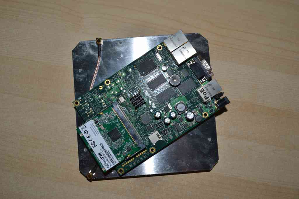

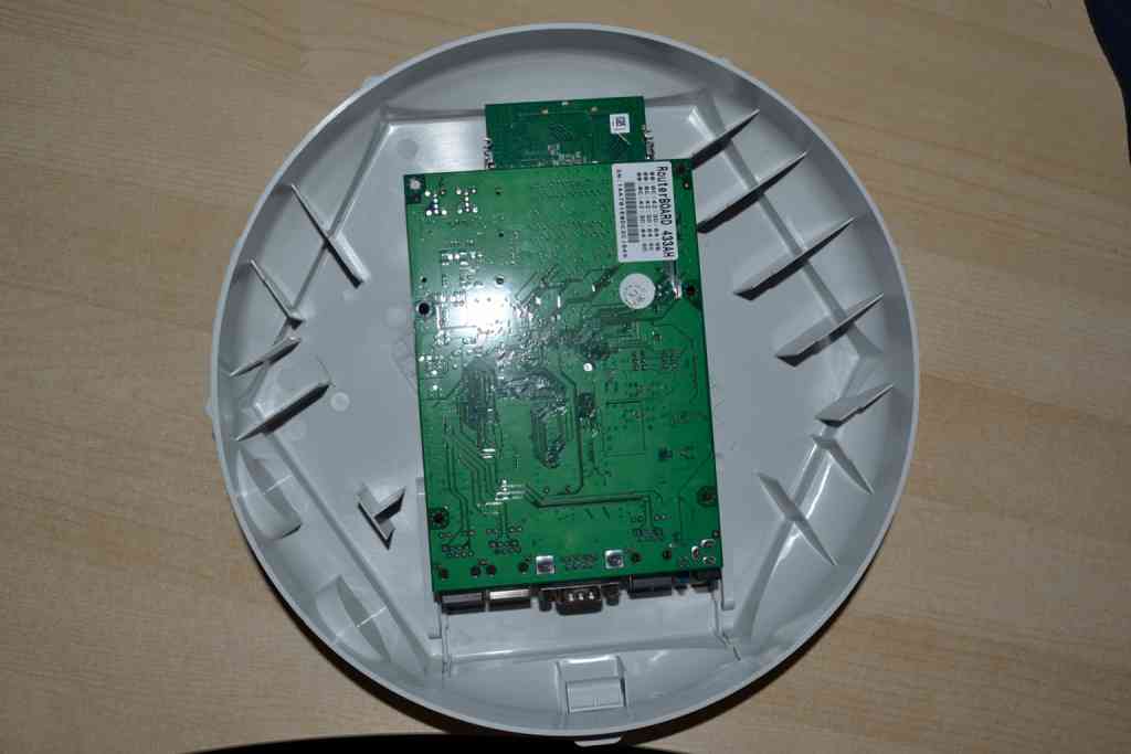

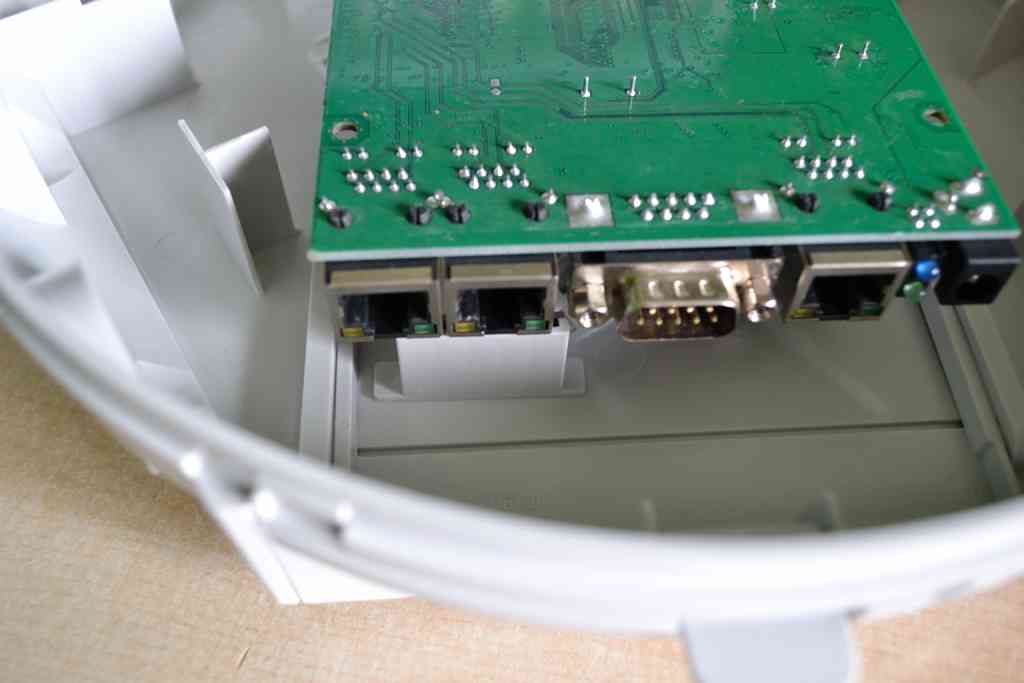

Nezkousel ale udelal sem ti foto jak to bude vypadat mel sem tu zrovna jeden otevrenej tak sem prilozil rb433 sroub na sroub abych to nemusel odelavat uplne , pridelat by to asi slo roztece sedej ale kdyz das kartu do druhy pozice budes muset asi trosku sextant ocesat o kusy plastu uvnitr

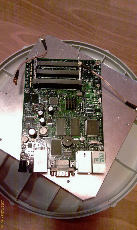

Jak jsou kratky/dlouhy pigtaily od anteny v sextantu? Uz se to zlepsilo? Dosahnou na kartu v RB433?
Ten kousek co tu mam s rb911 tak by to na tu 433 melo dosahnout ....
Asi takhle :?:
Ten problém s krátkými pigtaily v Sextentu se řešil v lednu 2012. Doufám že od té doby to prodloužili. Netestoval jsem to. Chce to otevřít a kouknout
Pintero píše:Asi takhle :?:
To je právě ta původní varianta...
