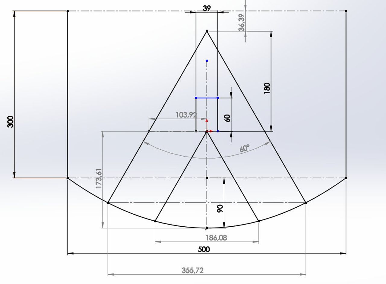

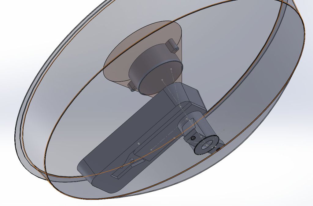

Zdravíčko,
tak mi to nedalo a dokreslil jsem asi poslední možnou variantu, následné testy pak ukážou více. Pomyslný 60°vyzařovák je zcela zakryt do odrazné plochy.

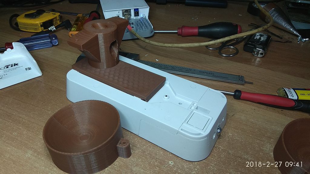

já si udělal svůj bastl pokus, je to jen ze zvědavosti a použili se antény co už byly na svých místech jen se otočily jinam, antény límcovky 90cm od tyhana, původně na 10G, vyndal se kroužek pro uchycení ozařovače, nahradil jsem ho 3D tiskem, v podtatě jen kroužek s vnitřní dírou 32mm, v tom vsunutá odpadní trubka HT 32mm, na jejím konci v 3D tisku uchycená celá Wapka, spoj na vzdálenost 1300m, Wapky jsme postupně posunovali a sledovali chod spoje, ve finále je máme posunuté o 18cm ven z paraboly než jak byly uchycené 10G ozařovače, většinu dne to jede naplno, signál, MCS nadoraz, jen ráno když začne svítit slunko a začne tát a rozmrzat námraza se udělá takovej opar ve vzduchu a ten spoj hodně zpomalí a dnes i ztrátoval, je to tam od soboty, zatím nebyly žádné srážky

Jinak jsem si to zkusil nakreslit ale nevypadá to moc přesvědčivě. Nejsilnější signál je mimo ohnisko o 10cm. Pokud mám tedy f/d správně
Tuto anténu ale nemám, jen předpokládám, že to tak nějak bude.
Pro názornost jsem to dokreslil na na 50cm anténu od Tyhanu, která se mi tu válí asi deset let.

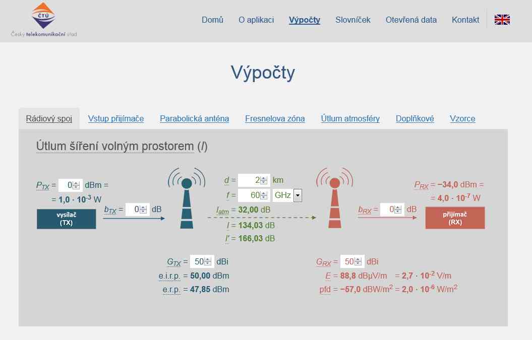

Screenshot-2018-2-27 Výpočty.jpg (26.4 KiB) Zobrazeno 3241 x
Dejte proti sobě dvě pořádné satelitní offsetky s WAPkou místo LNB a při jejich průměru např. 80cm Vám to půjde klidně i na 2km i víc. A díky phased array ani směrování nebude tak problematické. Bohužel není znám přesný výkon (nikoliv ten přepočítaný přes array), takže těžko odhadovat, jakou to bude mít rezervu na počasí...
