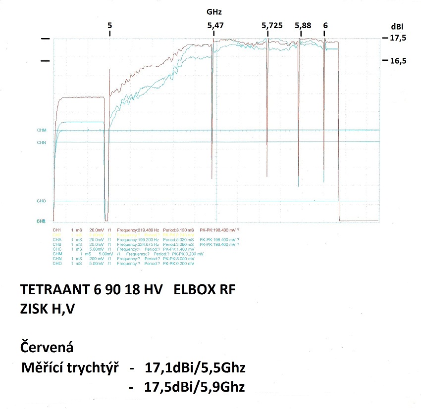

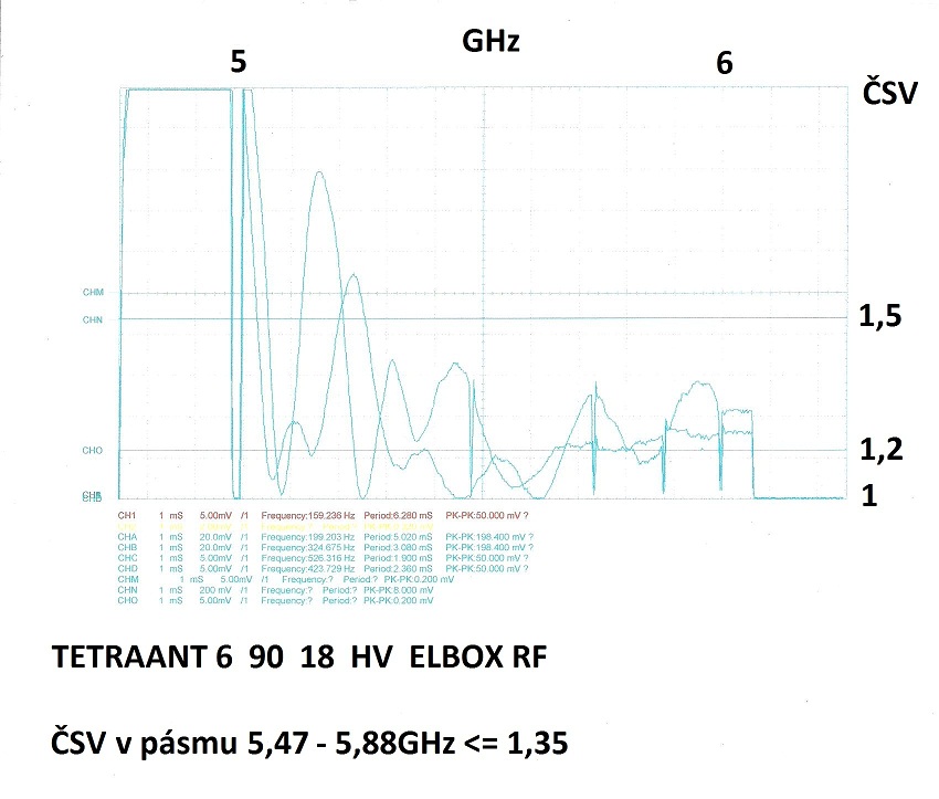

Dnes jsem meril CSV a zisk dualni http://www.elboxrf.com/EN/p52/TetraAnt_6_90_18_HV.html pro jednoho z nasich zakazniku,ktery hodla zridit nekolik dalsich AP a chtel mit jistotu o vyberu vhodne sektorove anteny.Mereni vykazalo dobrou shodu s udaji vyrobce,realny zisk v 5,47-5,88 GHz cca 17 dBi v obou polarizacich,CSV do 1,35.Vynikajici shoda H a V jak ve zisku,tak v CSV,stala sirka vyzarovaciho diagramu na libovolnych kmitoctech.Diagramy zacatkem pristiho tydne.

stouracpetr
Příspěvky: 623
Příspěvekod stouracpetr » 12 years ago
Nebyla rozebirana,ty ,,trychtyrky,,nejsou miniaturnimi trychtyrovymi antenami,jedna se o tvarovane kompenzacni direktory urcene predevsim k dosazeni nizkeho CSV v sirsim pasmu.
Zde jsou měření od pana Štourače.
Tetraant
Tetraant CSV.jpg (104.95 KiB) Zobrazeno 2984 x
Tetraant zisk.jpg (118.4 KiB) Zobrazeno 2984 x
