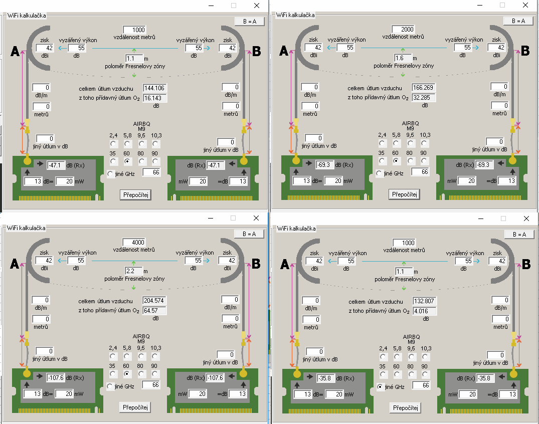

to Ludvik: Taky se mi to nějak nezdá. Právě že ta Hapi-ho kalkulačka říká něco trochu divného. A nemyslím si, že info od kolegy Gemb-a je o ničem. Dle mého je to velmi užitečná informace, což z výpočtů i praxe jasně plyne. Získat rezervu na přídavnou ztrátu o této velikosti je významná změna. Podotýkám, že vycházím z měření našich vědců a předpokládám, že se ten velmi nepříjemný přídavný útlum chová v čase se stabilitou krystalu. Z těch grafů a skutečného měření také plyne, že v tomto pásmu je rozhodující brzdou právě a jen kyslík, "voda" už ne tak. Kdo chce, nechť posoudí sám: mpcz, 15/10/2018

[quote="mpcz"]to Ludvik: Taky se mi to nějak nezdá. Právě že ta Hapi-ho kalkulačka říká něco trochu divného. [/attachment]
a co se ti nezdá? podle mě tvoje kalkulačka počítá dost blbě. Mikrotik představil spoj na 4km a tady se bude polemizovat jestli to jde. Navíc na 2km už znám signál je a neni -69dB jak ukazuje tvoje kalkulačka ve standardním kanále.

to Hapi: No to tedy sorry! Co na tom počítá špatně? Jestli víš, tak to řekni jasně. A navíc, jsem zaučený strojní zámečník, nedoučený, neměl bych se za co stydět. Ale stejné výsledky dává i jediná další kalkulačka věhlasného výrobce, který přišel na to, že je ve vzduchu kyslík. To, že se výsledky liší o jednotky dB je zanedbatelné (dané evidentně jediným existujícím grafem z měření "kyslíku", jehož ostré koleno nedává předpoklady k přesnému odečtu) oproti Obrovskému rozdílu mezi 1 km a 4 km, o kterém tu byla řeč. A argument, že to, co ukazuje něčí spoj je dogma, mi přijde dost mimo a to o hodně. O přesnosti a vůbec zpracování úrovně v tom čipu LHG60 mám totiž své silné pochybnosti od začátku. (Nic proti LHG60). mpcz, 15/10/2018

Teď nevím, jestli jsem to správně pochopil. To zeslabení je z 144 na 204 dB. I to mě přijde dost velký rozdíl - čistě matematickým rozdílem. A 60 dB je poměr napětí či výkonu 1:1000 nebo 1:1000000 a to už mi přijde jak zeslabení skoro na nic. Samozřejmě beru v úvahu, že ta kalkulačka počítá blbě, tak pak to ani nečtěte a nezbyde, než to opravit. mpcz, 15/10/2018
