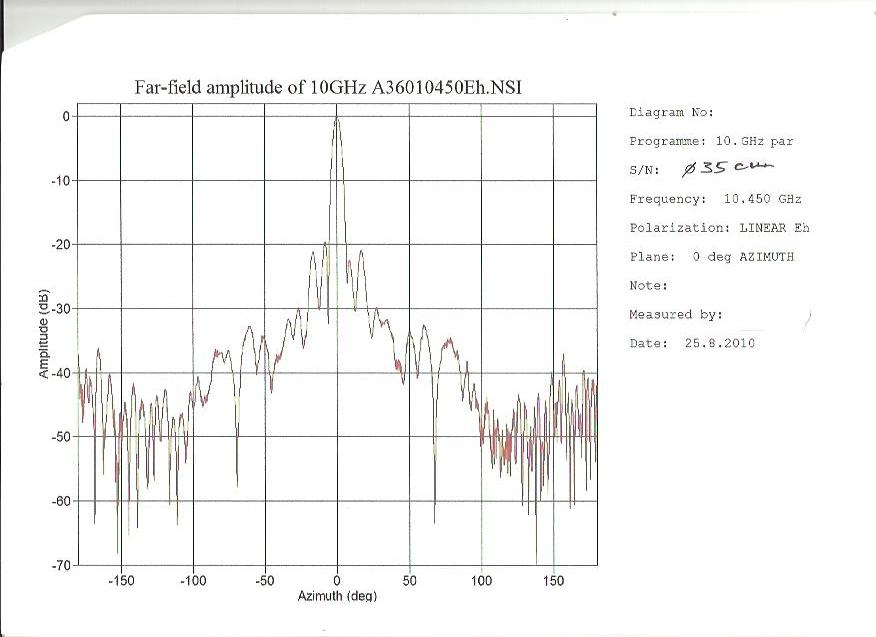

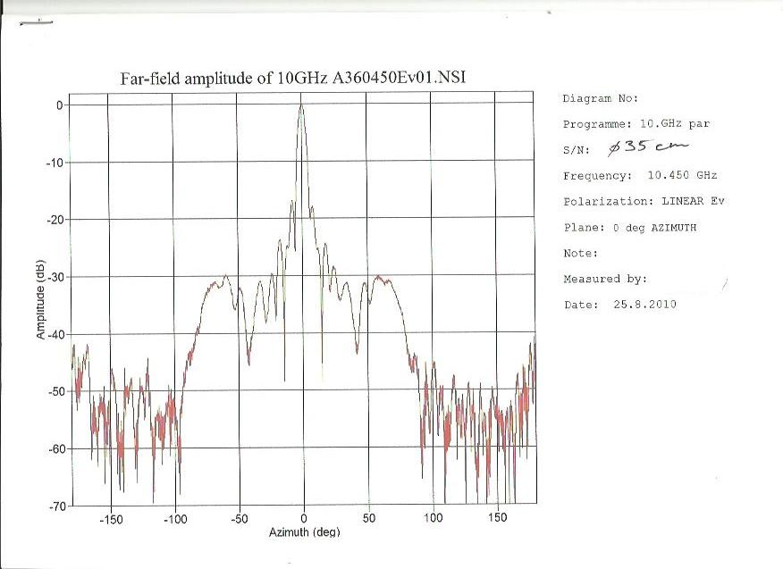

Jednalo se o ,,basic-low cost,, 35 cm provedeni [mechanicke zalezitosti],elektricke parametry nejsou az tak nejhorsi.S odrenyma usima se dokonce vleze do pozadavku +- 10 stupnu= -20 dB,coz u parabol tohoto prumeru nebyva na 10 GHz bezne.
Picture mn 121.jpg (54.98 KiB) Zobrazeno 2486 x
Picture mn 122.jpg (54.93 KiB) Zobrazeno 2486 x
V lete bych zkusil odladit 38 cm provedeni s delsim limcem,vetsim ziskem a lepsim mechanickym provedenim.

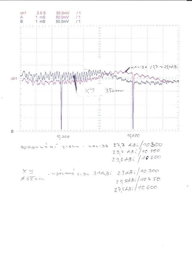

Na zaver jedno mereni paraboly 35 cm jineho vyrobce,udavany zisk 31 dBi.Pokud vam na spoji nebude vychazet uroven signalu podle kalkulacky,prilis se tim netrapte:].
Picture mn 123.jpg (44.56 KiB) Zobrazeno 2486 x
