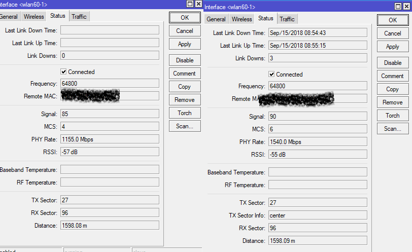

Testovaci spoj LHG60 na 1,6km. Signal v celku ok, tx sector na fix, nasmerovane za 10minut. Ros 6.43 MCS raty sa ale dost prehadzuju, casto zostanu na MCS 3 ci 4. Spoj na 1,5km chodi ovela lepsie, ze by tych pridanych 100m robilo taky rozdiel ? Na freq 58GHz sa to nechce ani spojit....taktiez to smerovanie je stale pre mna dost nezname. Takto dlhy spoj v pohode za par minut. Smerovali sme dalsi na 1150m a po hodine sme to s fix sektormi vzdali a dali sme auto aby to malo aspon aky taky signal. Mam taky pocit, ze ked je vacsi vyskovy rozdiel medzi barakmi na ktorych je LHG60 tak je to smerovanie ovela obtiaznesie.

Gemb píše:Testovaci spoj LHG60 na 1,6km. Signal v celku ok, tx sector na fix, nasmerovane za 10minut. Ros 6.43 MCS raty sa ale dost prehadzuju, casto zostanu na MCS 3 ci 4. Spoj na 1,5km chodi ovela lepsie, ze by tych pridanych 100m robilo taky rozdiel ? Na freq 58GHz sa to nechce ani spojit....taktiez to smerovanie je stale pre mna dost nezname. Takto dlhy spoj v pohode za par minut. Smerovali sme dalsi na 1150m a po hodine sme to s fix sektormi vzdali a dali sme auto aby to malo aspon aky taky signal. Mam taky pocit, ze ked je vacsi vyskovy rozdiel medzi barakmi na ktorych je LHG60 tak je to smerovanie ovela obtiaznesie.
no pokračuj. Máme dva stejný spoje na cca 800m a jeden nalazenej na fix za 10 minut a druhej asi 2 hodiny a laborování s verzí firmware a fix/auto a prostě furt chybí 5dB tak jako má druhej spoj. Jo podaří se nasměrovat jednu stranu na 50 ale druhá okamžitě uletí na 60 a opačně. Finále zůstalo na cca 56 na obou stranách.
hapi3 píše:no pokračuj. Máme dva stejný spoje na cca 800m a jeden nalazenej na fix za 10 minut a druhej asi 2 hodiny a laborování s verzí firmware a fix/auto a prostě furt chybí 5dB tak jako má druhej spoj. Jo podaří se nasměrovat jednu stranu na 50 ale druhá okamžitě uletí na 60 a opačně. Finále zůstalo na cca 56 na obou stranách.
No druhy spoj na 1150m co sme smerovali bol na tom tak ako pises, s fix sektormi sme to dosmerovali tak, ze jedna strana -52 a druha -65 a ani prd viac. Po hodine stravenej na priamom slnku a takmer vybitom notebooku som to rychlo prehodil na tx sector auto a hned sa to spojilo na -55 a -57, okamzite sme to zatahovali :D TX power sme mali tiez na fix 15dbm.

Zkusím shrnout dosavadní zkušenosti s LHG60g:
- stejně jako u WAP60g, i LHG má různé úhly příjmu u TX a RX, což by nevadilo, kdyby LHG při TX mělo přesně v ose diagram s maximem v ose, ale to nemá , max. signál TX má vždy při velmi mírném vychýlení od osy
- beamforming u LHG je kontraproduktivní, na jednu stranu u dlouhých spojů urychluje jejich slinkování, avšak při finálním nastavení naopak - prostě, jsme-li s parabolami slinkovaní přesně opticky osově, díky TX vyzařováku má tendenci TX sector vždy "stočit" trochu od osy, příp. přeskakovat mezi sectory - u nového FW to jakoby nedělá, resp. jen krátkou dobu po restartu
- díky výše uvedenému lze spoj se dvěma LHG považovat za jaktakž dobrý max. do 1 km (i s ohledem na srážky), nad tuto vzdálenost je to duchařina a náhoda, jak beamforming zrovna "zašilhá" (proto ty docela velké rozdíly v RSSI)
- kdo chce jít spolehlivě až ke 2km, pak nutně nepoužije LHG, ale WAPku umístěnou v kvalitní offsetové parabole, která sice při TX nebude celá ozářena, ale alespoň nemá tendenci šilhat, jelikož osu vyzařování nemá zastíněnou. Jen ještě připomínám, že LHG i WAP mají práh měření nejsilnějšího signálu někde u -52/50dBm
