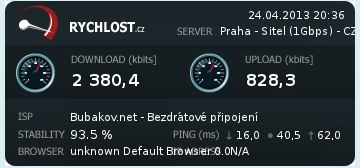

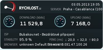

Tak dneska jsme zprovoznily NanoBridgeM5 2x25dbi 5Ghz a super.
Rychlost před tím
Rychlost po nastavení NBM5
Díky všem za rady :D :D :D

ro.adam
Příspěvky: 9
Příspěvekod ro.adam » 12 years ago
reset píše:Jako ironie dobra.
Já to nepsal jako ironii. Z mého laického pohledu je zrychlení 5x což považuji za dobré.

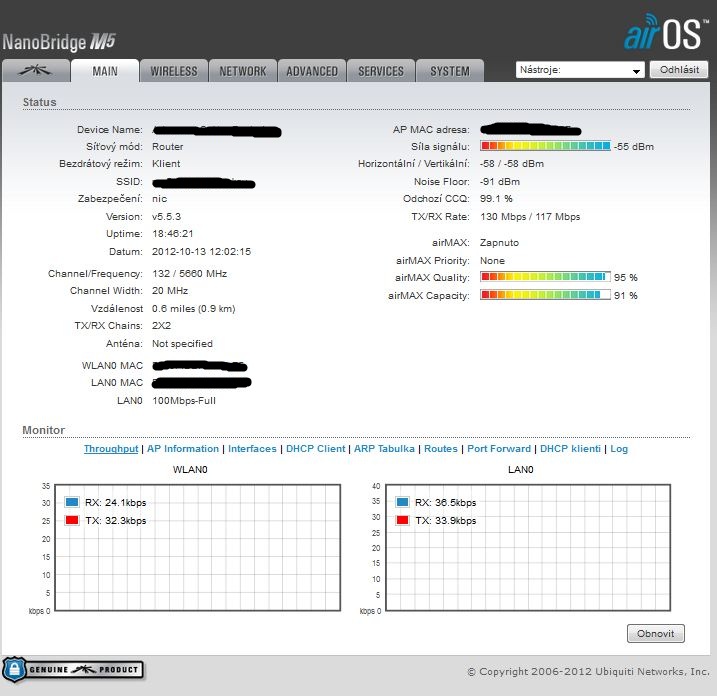

Jediné co si tak pamatuji že mi poskytovatel ukazoval nastavení 20/10 Mb/s na vysílači.
Viditelnost je bez překážek, přímo vidím na vysílač.
Přikládám obrázek z UBNT
to je jediné do čeho se dostanu jelikož UBNT je za heslované poskytovatelem z důvodu nepřekročení nějakých 30dBi.
lyra
Příspěvky: 569
Bydliště: Rakovník
Příspěvekod lyra » 12 years ago
To vypada v pohodě , určitě tam bude rušení,ale ta kvalita je dobra . Takže myslím že vše OK

reset
Příspěvky: 2902
Bydliště: intERnet
ok, tohle vypada docela dobre
