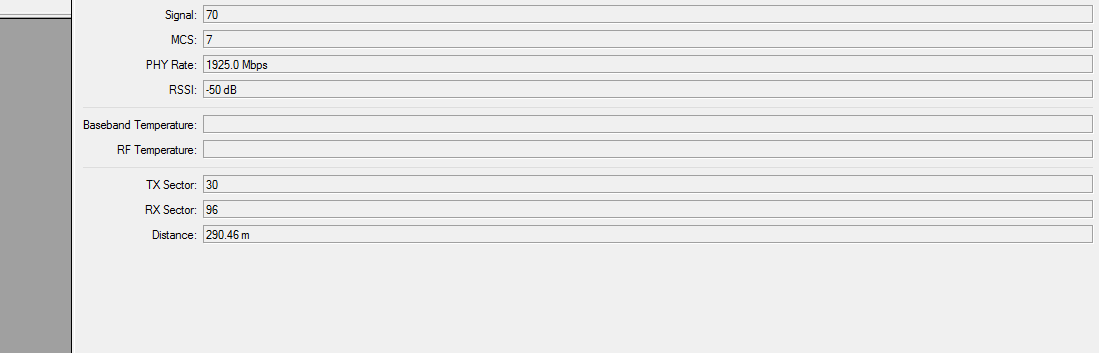

Vie mi niekto pls vysvetlit, co mysli MikroTik na LHG60
- TX sector ??
- RX sector ??
Nebude to náhodou výpis toho, na jakém flicku z pole to signál zrovna přijímá a vysílá? Už se to tu řešilo několik (desítek) stránek zpátky.
