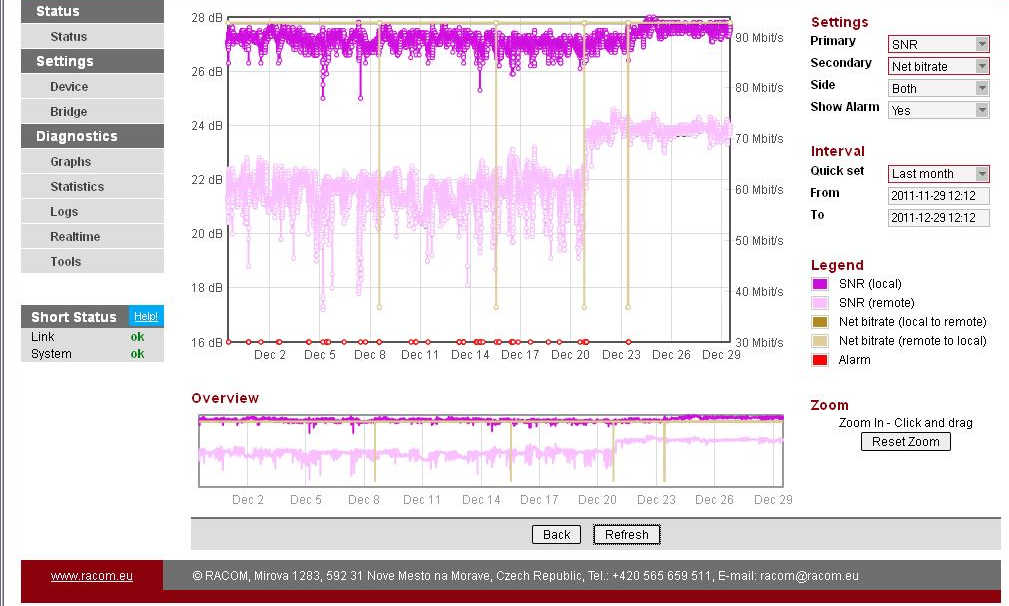

Hele, mrkni - je to samozrejme Praha a to ten asi nejvytizenejsi site - Stimbuilding. Spoj na 10km. A to neni zdaleka ten nejhorsi mesic, pres leto to bylo horsi.
Nicmene, ani v polich neudelas spoj na 100% - i kdyz je treba asi uznat, ze se to tam dela vyrazne lepe a muzes se dostat i do stavu, kdyz mas pocit, ze je to dokonale a nemuze to spadnout :D :D :D
