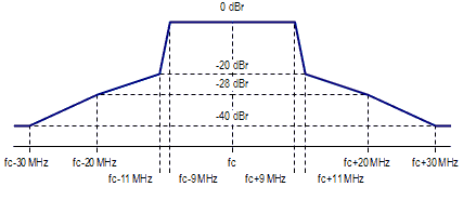

P.S. tady je obrázek, jak klesá výkon dle masky dle ETSI
- maska.png (5.64 KiB) Zobrazeno 2875 x

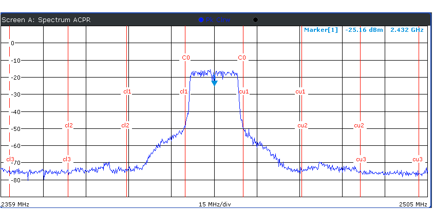

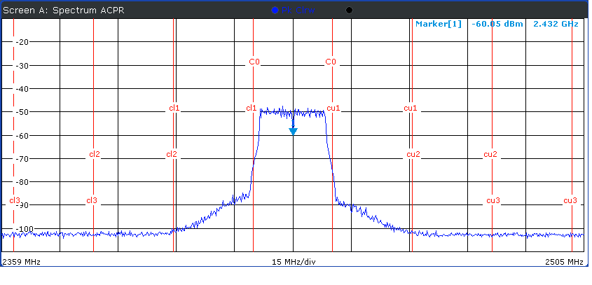

Jeste přídám
Cisco a generator. Nedivte se, ze to je v pasmu 2,4GHz, v 5GHz je to same.
- maska_cisco.png (16.66 KiB) Zobrazeno 2873 x
- generator.png (21.82 KiB) Zobrazeno 2873 x

Co se týče zobrazených grafů ACPR (Adjacent Channel Power Ratio), tak Cisco má oproti běžně používaným zařízením (a běžně dostupným zařízením) ukázkovou masku.
Intermodulační produkty patrné na bocích hlavního laloku bývají mnohdy především u použitých vyšších výkonů mnohem výraznější.
Co už z grafu není patrné, jsou intermodulační produkty pod úrovní zobrazeného šumu. Tyto intermodulační produkty na vzdálenějších kanálech (než jsou přilehlé sousední kanály) jsou také měřitelné, ale je to měření mnohonásobně náročnější.
Tyto rušící produkty tam jsou ať chceme nebo ne. Dají se řešit pomocí filtrace (při vysílání).
