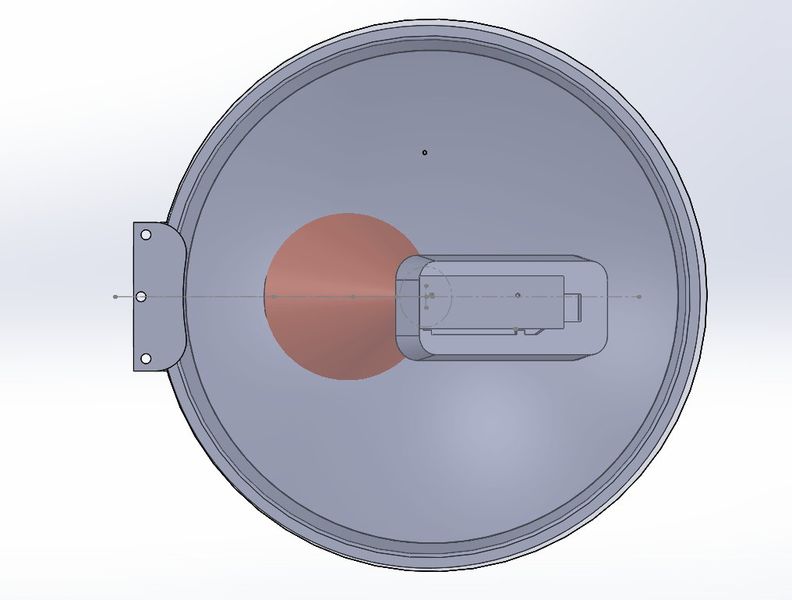

BIGG_CZ
Příspěvky: 111
Pokud je pravda to co se píše výše, tak při 60° ozáření bude aktivní plocha vypadat takto při 40 cm "ofsetce"
při středové to je ještě horší

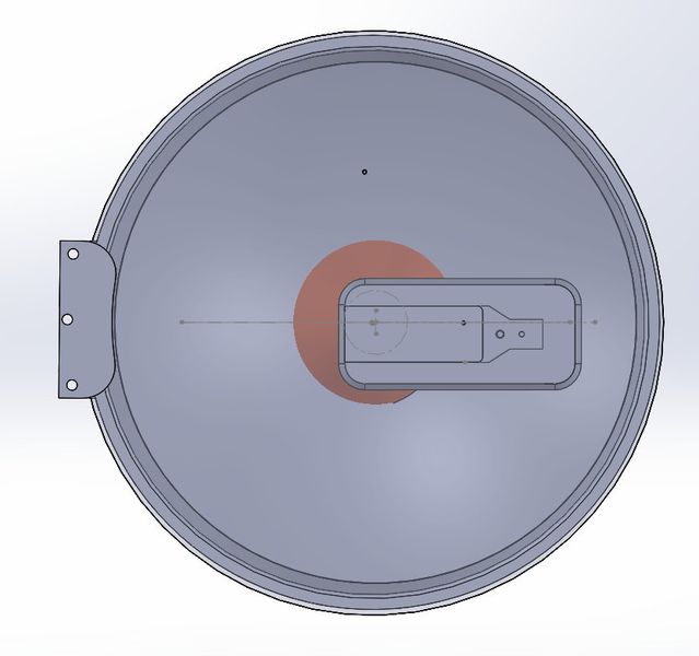

BIGG_CZ
Příspěvky: 111
a teď ta horší varianta, při 20° ozařovači je ohnisko 400mm paraboly ve vzdálenosti 1134mm.
Samotná parabola má hloubku pouhých 8,9mm
stouracpetr
Příspěvky: 623
Příspěvekod stouracpetr » 7 years ago
BIGG_CZ píše:a teď ta horší varianta, při 20° ozařovači je ohnisko 400mm paraboly ve vzdálenosti 1134mm.

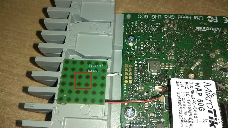

V cinnosti jsou pouze 4 prvky z celkovych 36-informace od Mikrotiku. Tomu by odpovidal priblizny vyzarovaci uhel cca 60* s poklesem o -3 dB na okraji.
V praxi lze v tomto pripade pouzit pri ozarovani paraboly paprsek s poklesem cca -10 dB na okraji,uvazovany uhel priblizne 90*.
Pokud budete mit chvili casu,zkuste tento model prenest na stredovou parabolu prumeru 500 mm s ohniskovou vzdalenosti 165 mm a na offsetovou parabolu prumeru take 500 mm s ohniskovou vzdalenosti 330 mm-vysledky budou optimistictejsi.
