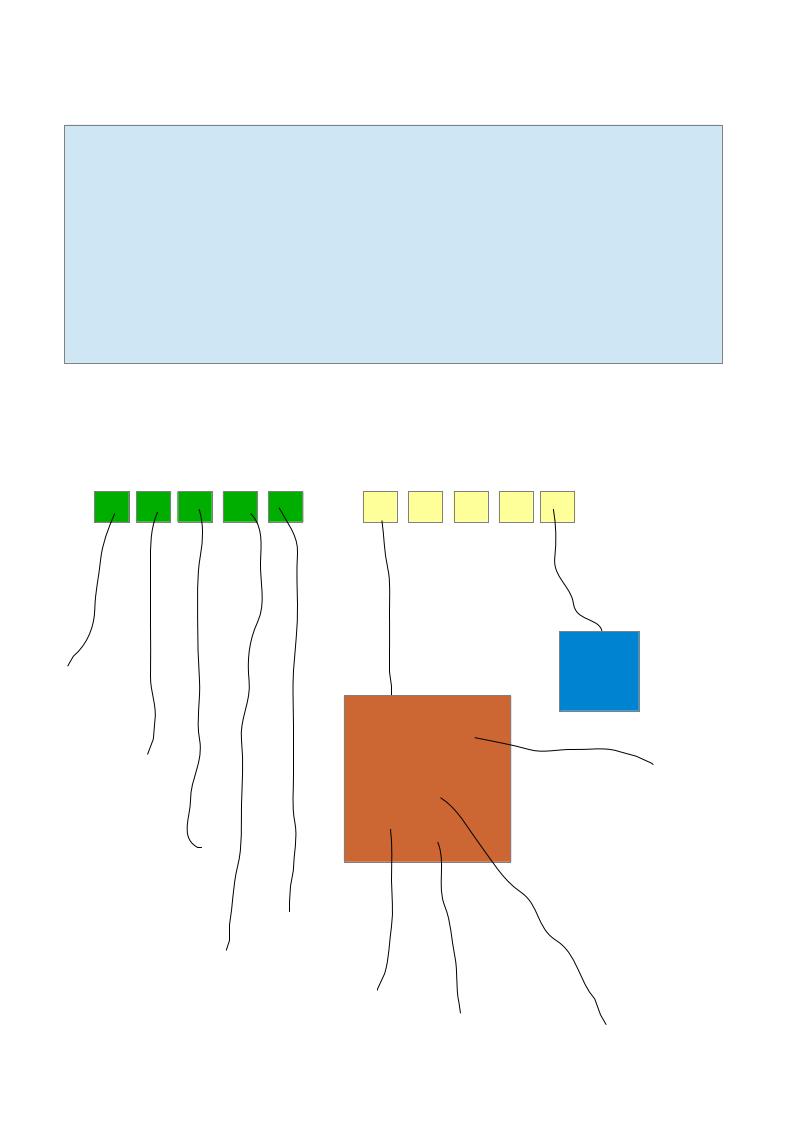

Má představa je asi tato dle obrázku. Zelené jsou gigabitové porty, mezi těmito linkami potřebuji gigabitový switching. Žluté jsou stomegabitové linky, červený je stomegabitový switch. modrá je wan linka. Mezi červenou sítí a zelenou potřebuji switching, je mi jasné, že max stomegabit.
Třeba u RB450G bych se toho nebál. Tu stovku to dá vcelku pohodlně. RB2011 jsem v ruce neměl a asi nikdy mít nebudu. A už vůbec ne na místech s tvými nároky :-) Řekl bych ovšem, že se tomu gigabitu nebudeš ani vzdáleně přibližovat :-) Kolik ti dá ten NAS? Mezi počítači komunikuješ nějak výrazně? A opravdu potřebuješ zaručený gigabit na domácí síť? A určitě nedokážeš uzpůsobit kabeláž, aby ten 100 switch byl fyzicky zapojen do jednoho z gigabitových?
V každém případě nemáš co ztratit. Další normální switch tam můžeš vrazit vždycky. Jinak se u RBček asi neuspokojíš. RB1200 má jen pětiportový switch, RB1100 dva pětiportové. Takže buď bridguj, nebo k tomu dej další switch (s jiným RB stejně asi moc peněz neušetříš).
