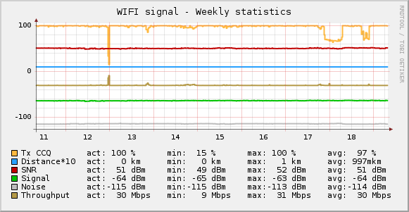

Nechci zakladat nove tema. Tak vysvetlim svuj problem s kterym jsem se jeste nesetkal.
Vysilac RB433AH na nem pripojeni 3klienti s RB711 bez problemu jeden rok.
Pred dvema dny jsem pripojil klienta s RB 711G a najednou maji vsichni klienti CCQ v haji. Navic po odpojeni noveho klienta se to nezlepsi. Pomuze az restart AP.
Druhy den jsem vymeni celeho klienta RB711 a antenu. Od vysilace je cca 100 m, prima viditelnost, vykon hluboko pod limitem(zkousel jsem stahnout i prebudit).
Po vymene rano vse krasne jelo, ale asi jen do vecera. Pak zase reboot AP. U klienta jsem nemenil zdroj 24V /0.5A UBNT.
Kde muze byt problem? V jeho sitovce, zavirovany PC? Zajimave je ze se CCQ nezlepsi ani ostatnim po odpojeni noveho klienta. Pomuze az restart AP. V pondeli mu jeste dam jinou sitovku a vymenim zdroj, ale pochybuji.
Jinak klient mel na 15 denni zkousku konkurenci, ale nechtel ji a ted ma na zkousku muj internet, ktery i kdyz mu jede od 6-12 Mb tak je spokojeny, ale ja ne, protoze ten spoj ma jet 16 Mb vsem a porad.
