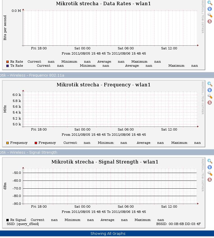

Mam problem s vykreslenim niektorych grafov. Pouzivam cacti 0.8.7d. Niektore grafi vykresluje normalne, ako napr. queue, uptime, CPU, memory, ale niektore vobec nevykresli ako napr ppp connection, data rates, frequencyl, signal strength
Mam RB 450 MK 4.11 (tam nevykresli ppp connection) a RB 433 MK 3.25 (tam nevykresli data rates, frequencyl, signal strength)
templates mam odtial http://forums.cacti.net/viewtopic.php?t=25349
Vedel by niekto helpnut ?
vid obrazok
pepulis
Příspěvky: 1418
Console - Graph Management - najit graf, ktery nevykresluje a kliknout na nej - vpravo nahore kliknout na Turn On Graph Debug Mode a napsat nam tady pripadne, co to pise v zobrazenem logu. Vic poradit nejde ... :-)

OK, tak napr, pre graf signal strength
   RRDTool Command:
/usr/bin/rrdtool graph - \
--imgformat=PNG \
--start=-86400 \
--end=-300 \
--title="  Mikrotik strecha - Signal Strength - wlan1" \
--rigid \
--base=1000 \
--height=120 \
--width=600 \
--upper-limit=-45 \
--lower-limit=-90 \
--vertical-label="dBm" \
--slope-mode \
--font TITLE:12: \
--font AXIS:8: \
--font LEGEND:8: \
--font UNIT:8: \
DEF:a="/var/lib/cacti/rra/mikrotik_strecha_signal_in_322.rrd":signal_in:AVERAGE \
AREA:a#00FF00FF:""  \
AREA:a#000000FF:"Rx Signal":STACK \
GPRINT🅰LAST:"Current\:%8.2lf %s"  \
GPRINT🅰MIN:"Minimum\:%8.2lf %s"  \
GPRINT🅰AVERAGE:"Average\:%8.2lf %s"  \
GPRINT🅰MAX:"Maximum\:%8.2lf %s\n"  \
HRULE:-80#000000FF:""  \
HRULE:-70#000000FF:""  \
HRULE:-60#000000FF:""  \
HRULE:-50#000000FF:""  \
HRULE:-40#000000FF:""  \
COMMENT:"SSID\: |query_ifSsid|   "  \
COMMENT:"BSSID\: 00\:0B\:6B\:DD\:03\:4F"
RRDTool Says:
OK
prip graf ppp connection
RRDTool Command:
--imgformat=PNG \
--start=-86400 \
--end=-300 \
--title="Mikrotik - Active PPP Connections" \
--rigid \
--base=1000 \
--height=120 \
--width=600 \
--alt-autoscale-max \
--lower-limit=0 \
--vertical-label="Connections" \
--slope-mode \
--font TITLE:12: \
--font AXIS:8: \
--font LEGEND:8: \
--font UNIT:8: \
DEF:a="/var/lib/cacti/rra/mikrotik_active_389.rrd":active:AVERAGE \
AREA:a#FF7D00FF:"Connections"  \
GPRINT🅰MAX:"Maximum\:%8.2lf %s"
RRDTool Says:
OK
pepulis
Příspěvky: 1418
Tak log je v poradku, tedy aspon tam nejsou zadne error hlasky. Tak to nevim, kde by mohla byt chyba, mozna chyba v SNMP na strane MK nebo v tom template. U 3.25 negrafuju, spis nemam zadnou takovou verzi. U 3.28 mi jede vse ok, i kdyz ppp connection nedavam do grafu. Zkusil bych asi nejak sjednotit ty verze MK, protoze na 4.11 ti cast jede.
