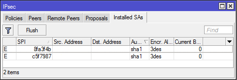

- Untitled.png (9.72 KiB) Zobrazeno 2581 x
Ano, za dané konfigurace jde IPsec použít. Jen je třeba si to nastavit jako asymetrický tunel. Na obou stranách zapnout NAT-Traversal a pak jen na té s neveřejnou adresou zvolit Send Initial Contact.
Podle toho posledního obrázku a logu to ale vypadá, že sice jaksi domlouvá, ale k ustanovení SA nedošlo, to by bylo i v tom logu nahlášeno (ISAKMP SA established...). Je to zmatené ohledně IP adres. V tom Src. a Dest. Address by měly být vidět u jednoho řádku adresy 10.1.1.12 90.25.48.99 a u druhého prohozeně. Je zapnuto navrdo na obou koncích NAT-T (v tom logu nějak chybí poznámkla, že došlo k detekci NAT a volbě NAT-T dle RFC...)?
Možná nadhodit konfiguraci IPsecu z obou konců komplet a uvidí se. Také místo toho obrázku bvy se spíše hodil výstup "/ip ipsec installed-sa print detail" a "/ip ipsec remote-peers print" za oba konce.
Jinka ve firewallu UDP porty 500 a 4500 povoleny na obou koncích?

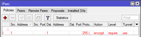

Pokud ukončím spojení s IPsecem tak mi druhý MK v "ip ipsec policy" zobrazí policy červeně, pokud zakážu a znova spustím tak je cše OK a tunel se vytvoří v pořádku.
- Untitled.png (6.51 KiB) Zobrazeno 2514 x
No, ony ty src /dest adresy vypadají dost podivně - 1.
Otázka je, zda se vůbec ta politika uplatňuje. Jeslti je v definici Peer povoleno dynamické generování SPD (Generate Policy) a spojení vyvolá protistrana, tak se dočasně správný SPD vytvoří (pokud jde o nějaký jendodušší případ s jedním IP segmentem na každé straně).
