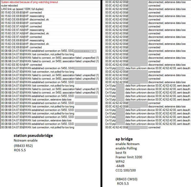

Mám menší problém s jedním PTP spojem beží už rok ale cca každé 4dny se rozpojí na 4-15min. Update ROS nic nezměnil. Log z obou stran i s popisem železa v příloze. Nějaké rady co s tím?
spoj_LOG
v prvom rade vyhoď tu CM10 odtial.... a tym padom je to vyriešené zrejme.

Taky bych to viděl na tu cm10ku dát do pryč, nikdy jsme ji pořádně nepoužívali. Jen dělala neplechu

No ale tento problem nebude jen o teto karte me to dela/lo i na cm9 <> rb711 v nv2, ted s Nstreme je to lepsi rekl bych ze uz se neodpojuje.

Uvidime karta vyměněna za R52. Akorat sem zjistil ze na stane AP nebyla CM10 ale CM9
edit: uptime už 15dní, vypadá to že problém vyřešen
