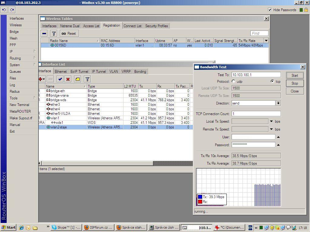

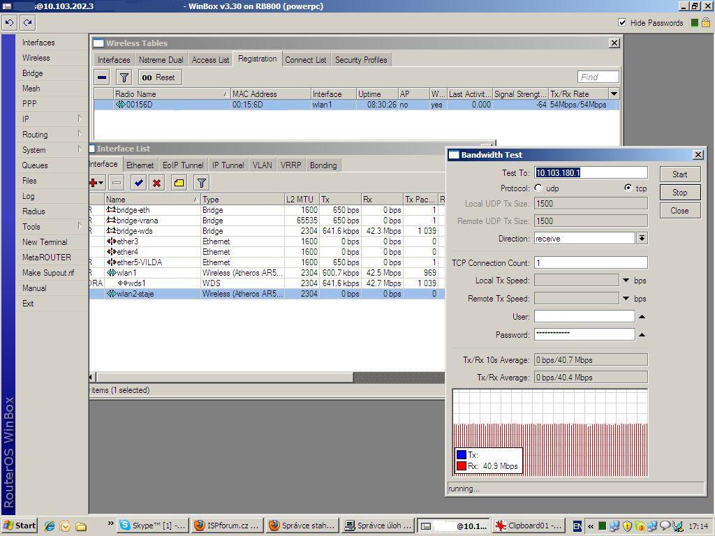

Aneb honíme si ego, ale ne řečma (řečnit jen tak ala internet hero ISP tu někteří umí parádně), ale hezky s důkazy - začnu - spoj na 9,7km horizontálních plus 0,9km (!!) převýšení, half duplex, RB1000+411 <---> 800, JRC 24 vs PW 27, UB5 vs UB5, default, nstreme+polling+FL4000, ROS 3.30. Latence v zátěži 25 ms, obousměrně cca 30 ms. Trochu to staví do roviny řečí a keců teorie o tom, že dlouhý spoj musí jít nutně do kopru s propustností, pokud je half duplexní (sice jde o btest, ale i ten posílá reálný objem dat a musí je za 1 sekundu procpat oběma směry na těch 10 kiláků tak jako tak).
Jen pro rejpaly - jde o retranslaci, která v době testu ještě nebyla zcela hotová, proto je druhá karta odpojená (a jede to i po zapnutí takto :) )
Down
42 Mbps na 10 km stabilne TCP na 20 mhz ispforum.JPG (130.78 KiB) Zobrazeno 3918 x
Both
obousmerna zatez 10 km tcp ispforum.JPG (129.38 KiB) Zobrazeno 3918 x
Up
druhy smer zatez ispforum.JPG (129.2 KiB) Zobrazeno 3918 x
Naposledy upravil(a) pfadmin dne 11 Apr 2011 23:53, celkem upraveno 2 x.

pfadmin : karty mas ctu li spravne UB5 v defaultu ? Ty prepalovaky, co jim slovo regulace nic nerika a pokud uz, reguluji stylem 100%,40% ,39% apod., tzn, chybne resp. moc nizke nastaveni vykonu i treba o 1db srazi spoj spolehlive dolu... to moc k chlubeni neni teda, to se priznam :lol: Uved veci na pravou miru. diky
Příspěvekod basty » 14 years ago
UB5 neumi jit tusim pod 13dBm, takze je to urcite pekne prepalene. Navic to neni nic extra... tohle nastaveni je overene jak uz bylo v jinem tematu. Tohle se da dosahnout na +- normalne udelanem spoji s dobryma antenama. tech +- 42 je max. co z toho jde dostat.
Takze pokud si dovolim byt drzy a shrnu li to, je toto tema prezentace smažáků :lol: kurna nejsem bez viny,taky 1 spoj prepaluji, ale chlubit se s tim nepotrebuji...

tak je to dobry, sice s tim vykonem je to mimo, ale aspon je tu ukazane ze Acko jede 40M s +- nastavenim.

ne tak docela, ono sou tam pigtaily... a to byste neverili jak takovej pigtail zamava s utlumem. Jo a regulace ubiquit funguje asi takto: 1 decibel, 2 decibely, stale se nic nedeje, 6 decibel - ubere to neco malo, 7 decibel - nejede vubec, z -70 pri 6 decibelech regulace mate pri sedmi razem -93, a nebo taky vubec nic.
P. S. doufám, že vícero lidí chápe, že cílem nebylo tu řešit výkon, ale to, že half duplex může valit i na takovou dálku jako by tam ta dálka nebyla, věřte, že to svítí v zóně nikoho, chytne to 3 sítě, 2 jsou naše. I taková místa ještě v naší zemi jsou.
