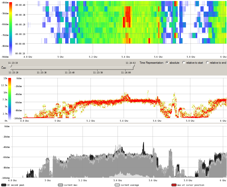

divný spektrální scan
má pro tohle někdo vysvětlení? horší je, že druhá polarizace je čistá. Karta je vyměněná. Možná by bylo dobrý zvážit vadnou duální jirousku ale jako pochybuju že by to udělalo tohle.

není to rocket s frekvenci hoping?:D

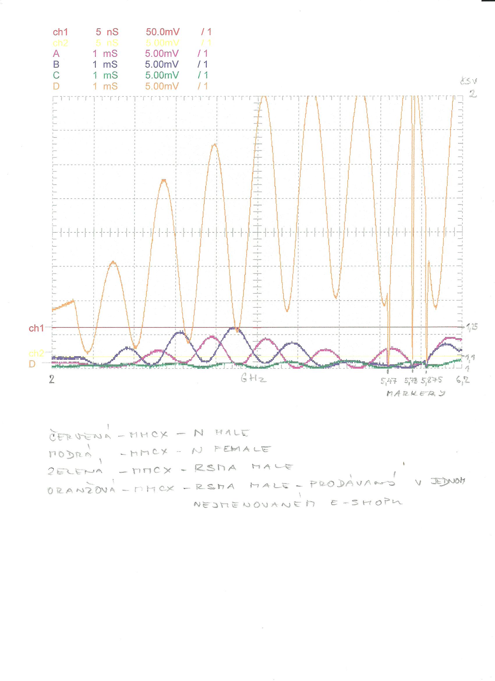

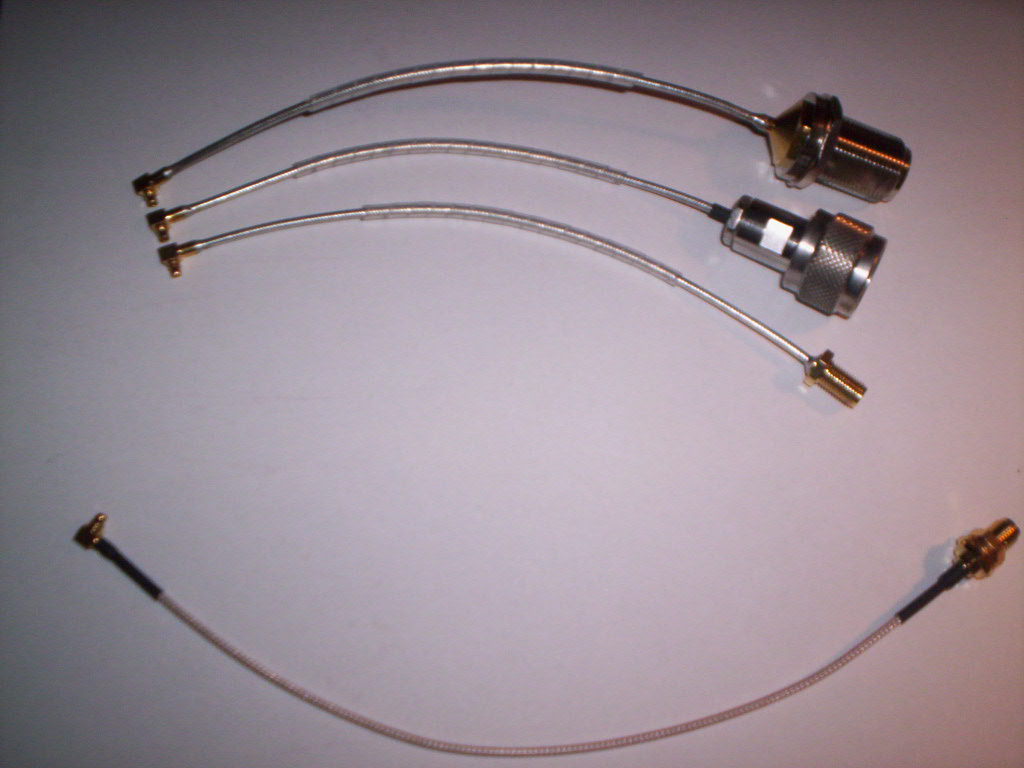

Tezko urcit na dalku,co je pricinou problemu.Pro ilustraci pripojim mereni CSV pigtailu MMCX.Tri typy nahore budou v prodeji cca v polovine dubna,cena do 150,-ks,pigtail s CSV podstatne vyssim[oranzova krivka]byl nedavno zakoupen v poctu 10ti ks v jednom nejmenovanem internetovem obchode.Nejednalo se o chybu jednoho kusu,vsech 10 ks vykazovalo shodne parametry s nepatrnym rozptylem.
(244.21 KiB) Staženo 350 x
Picture mn 090.jpg (166.96 KiB) Zobrazeno 3268 x

myslíš že pigtail způsobí signál/šum v půlce pásma se sílou -60dB? to se mi nezdá. Spíš by způsobil zatlumení ne?
lwq píše:Meril si PSV ?
neni čim

V pripade,ze by vadny pigtail[kontakt] na VF vystupu vyvolal takovou zmenu impedance,ktera by mohla vest k rozkmitani VF stupne ,by se z karty stal sumovy generator,ktery by zahltil sam sebe.Je to pouze teoreticka uvaha,take by me zajimala prava pricina problemu.

teď je otázka jestli by to kmitalo i když defakto jenom skenuje. Jako karta je jiná takže fakt už jenom asi pigtail případně anténa.

Jaky budou delky tech pigtailu co budou od dubna?

hmm to jo ale předpokládám že na spektráku z MKčka nevidíš tohle ale spíš nevidíš nic.

Zakladni provedeni-kabel cca 160mm,utlum 0,45 dB,budou bezne skladem.U jinych delek a atypickych konektoru dodaci lhuta cca do tydne-podle casovych moznosti.Priblizny utlum pouziteho mikrovlnneho kabelu 1,5 dB/m + cca 0,1 dB kazdy konektor.Obecne-konektory MMCX maji urcite vyrobni tolerance kus-protikus,dochazi k tomu,ze jimi lze nepatrne kyvat vuci sobe.Dulezite je,aby miniaturni klestina vnitrniho vodice -vetsinou na karte-byla dostatecne sevrena a kontakt uprostred byl 100procentni,jinak dochazi k preruseni SS kontaktu a CSV vyleti hodne vysoko,zkusim zavadu nasimulovat a prubeh dat do grafu.
