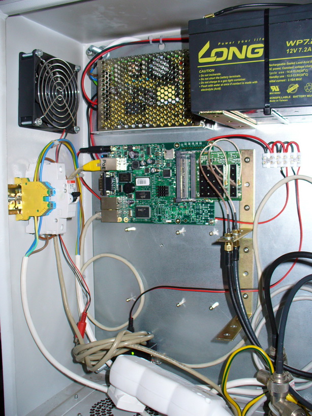

předem upozorňuji, že se jedná spíše o problém "elektrikářský" než jakýkoli jiný, ale nevěděl jsem kam to nejlépe zařadit.
dnes jsme upgradovali jeden bod, v podstatě se jednalo o kompletní předělávku, nový zdroj (AD55B+baterie) a RB433 + PoE napajení pro další mikrotik na stožáru. Foto v příloze.
Zdroj AD55B, vše řekl bych běžně, 230V připojeno na svorky (L,N,PEN)... Na din liště je také svorka PEN, která přizemňuje celou bednu včetně montážního plata. připojené baterie, a pak propojení výstupního napájení 24V na svorkovnici "čokoládu".
Do čokolády je připojené PoE pro mikrotik venku, a pak jack, kterým je přímo napájena RB433AH.
Když jsme vše zapojïli, RB433AH se nám nerozjela (nesvítila). Když jsme z něj vytahli jack, ledky vzdy problikly. Nakonec stacilo pres jack nechat připojené jen +, zem jsme odpojili na čokoládě, takto vše funguje (zem teče přes sloupky a montážní plato nejspíš). Jakmile přizemníme jack, rb nejede.
Zajímavé je, že ve chvíli, kdy nám RB433AH nejela, nám připojené PoE. Takže se asi nejednalo vyloženě o zkrat na výstupních svorkách zdroje.
Je to pro nás opravdu záhada a rádi bychom jí rozluštili. Napadně někoho něco? :-) Děkjuji.

Ještě jedna důležitá poznámka. Pokud byl jack zapojen včetně země, a odpojili jsme 230V, přeplo se na baterie, RBčko se normálně zaplo. Jakmile jsme zase obnovili napájení 230V, rb opět nejelo. Opravdu záhada. :(

Jednoducha odpoved: RB4xx jsou do 28V a pokud do nic pustis vic, tak se obcas(casto) nerozjedou. Dej do kladne napajeci cesty pro RB do serie nekolik kramikovych usmernovacich diod 3A a bude to vpohode.
no počkej, to je snad jasný ale když odpojí zemění tak to jede.

miract píše:Jednoducha odpoved: RB4xx jsou do 28V a pokud do nic pustis vic, tak se obcas(casto) nerozjedou. Dej do kladne napajeci cesty pro RB do serie nekolik kramikovych usmernovacich diod 3A a bude to vpohode.
Ahoj, ten zdroj ma na vystupu 24V, pri chodu na baterie dava o neco mene (2x12V v serii). Zdroj je klasika meanwell, takze v tomhle bych problem asi nevidel.

Tak si to zmer! A 2x 12V bateri v nabitem stavu urcite nema 24V, ale tak 27,5V.
miract
hapi píše:no počkej, to je snad jasný ale když odpojí zemění tak to jede.
Asi tam nekde zvedne odpor napajeci vetve, kdyt to napaji pres nejake cesticky plosneho spoje a ne ze jacku.

411 me nechtela najet pres 28V takze to ma mozna 433 podobne, nestacil by AD55/A 12V ?

všechny rady a doporučení ověříme, dneska jsme tam multimetr neměli. Nicméně vzhledem k tomu, že na stole to běhalo naprosto bez problému (na 230 i na baterie) si myslím, že to prostě v tom napájení rbčka nebude. Změříme a uvidíme co nám to poví.

Já bych viděl spíše problém v uzemění.Máte na šasi připojen nulový vodič od přívodu 220V ?Pokud ano zkusil bych ho odpojit.

Nulovy vodic na šasi? Ochrana nulovanim se už dělat nesmi. Navic to podle obrazku ani neni videt, ze by mel nekde nulovy vodic na skrini. Nevim jak je ten zdroj haklivej na fazi, ale neni treba prohozena faze s nulou v zasuvce? Zkuste rb odpojit od skrine., jestli jede, je divny ze po odpojeni zeme se rozjede. Bez multimetru to ale vse budou spekulace.

Ochrana nulovanim uz se nedela juj :shock: to si z posleni $50 nejak nepamatuju. Ja tipuju moc vysoky napeti na 433, rozpojeni zemi to asi ne, no musel bych to videt s merakem v ruce.

No ona ochrana nulovanim samozrejme je ale konci v rozvadeci (v siti TN). Za rozvadecem uz u novych rozvodu musis pouzit tri draty L,N, PEN. Jinak by mu litalo vsude ficko(kde je namontovane). Aspon myslim ze se nejak normy menily kolem roku 1996. Kdyz jsem pracoval jako elektrikar, tak jsem asi 2 roky delali jeste byty s dvema vodici (ochrana nulovanim). Ted by me za to revizak asi zabil, ale to je troch off-toppic.
