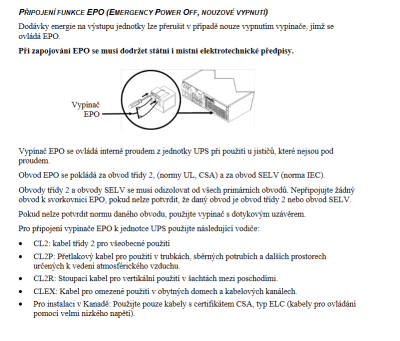

Ahoj lidi, bezpečák po nás chce abychom dodělali tlačítko (spínač) pro nouzové vypnutí UPS.
UPS od APC má vzadu konektor EPO, to je vcelku v pohodě.
Jenom nějak nemůžu dohledat čím to vlastně mám propopojit, jakým kabelem?
V obchoďácích jsem viděl nějaké oranžové kabely, našel jsem toto
http://www.nktcables.cz/fileadmin/user_ ... +CZ+EN.pdf
Ale nikde jsem nenašel kabel třídy cl2, cl2p, cl2r tak jak je to v manuálu k UPS.
Je ten kabel použitelný?
dík.

Otázkou je, kdy jak dlouho má STOPka fungovat a proč jí chce mít zprovozněnou. V případě, že je v prostoru řešená požární odolnost a zbytek UPS je zapojený také nehořlavými kabely, tak použij kabel se stejnou odolností. Pokud není řešená požární odolnost, tak tam můžeš dát cokoliv, snad mimo UTP. Takže JYTY, CYKY, CYSY cokoliv. Stačí klidně 1mm2 aby to drželo ve svorce.
