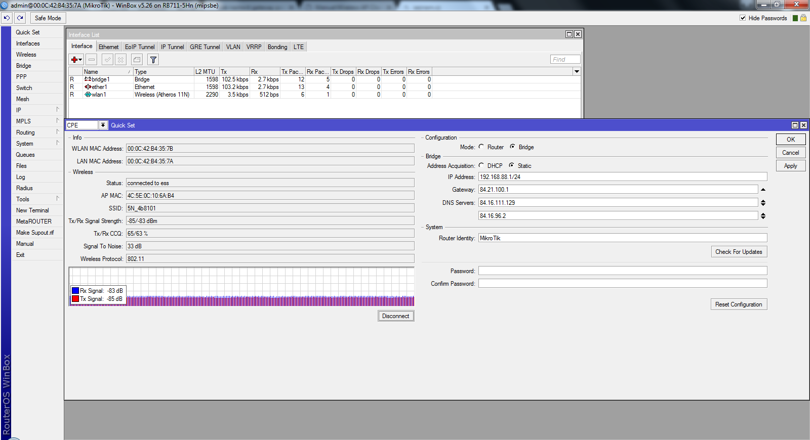

Zdravím, prosím o radu, jak nastavit RB pro připojení na poskytovatele. Jsem začátečník, ale snažím se čerpat z fóra, kde jsem našel několik návodů, ale nejsem si jist, jestli je lze použít na můj případ. Podařilo se mi docílit toho, že RB hlásil "conneco to ESS", nevím jestli už toto je nějaký úspěch, ale každopádně to byla změna. Aktuálně mám připojení od poskytovatele, od kterého mám RB. Chci přejít na vlastní zařízení, což s sebou nese i vlastní správu zařízení nebo placený servis. Myslím, že nejsem uplný antitalent, proto bych do RB chtěl proniknou, alespoň co se nastavení klienta na připojení k poskytovateli týče.
Síť na kterou se připojuji má skryté SSID, nicméně Mikrotik ji nalezne. Myslím, že právě když jsem zadal název SSID sítě, tak poté proběhlo navázání spojení "connecto to ESS", ale internet nefungoval. Použil jsem myslím postup uvedený zde kde https://ispforum.cz/viewtopic.php?f=51&t=9114&hilit=kde+nastavit+gateway+poskytovatele
Nevím přesně jaký "režim" zabezpečení síť má, ale podle slov poskytovatele, by mělo stačit nastavit údaje, které od něj mám: IP, brána, maska, SSID, primární a sekundární DNS, MAC adresa zařízení. Podle toho co říkal, mi stačí nastavit RB s těmito údaji, když bude jiné zařízení u poskytovatele bude třeba změnit MAC adresu a vše by mělo fungovat. V analyzátoru wifi sítí, se síť poskytovatele zobrazuje se skrytým SSID, ale tváří se jako otevřená.
Je možné za stávajícího stavu, kdy mám nastavený a připojený RB od poskytovatele, nastavit druhé vlastní zařízení, abych si ověřil funkčnost nastavení? Když bych vše nastavit a změnil MAC adresu, bude připojení fungovat?
Pokud ano, nevím, kde jsem dělal chybu. Mám RB711 5Hn. Poradil by mi prosím někdo, jak provést nastavení IP, brána, maska, SSID, primární a sekundární DNS, MAC od poskytovatele? Vygooglil jsem toho, načetl a vyzkoušel už hodně, ale pořád neúspěšně.

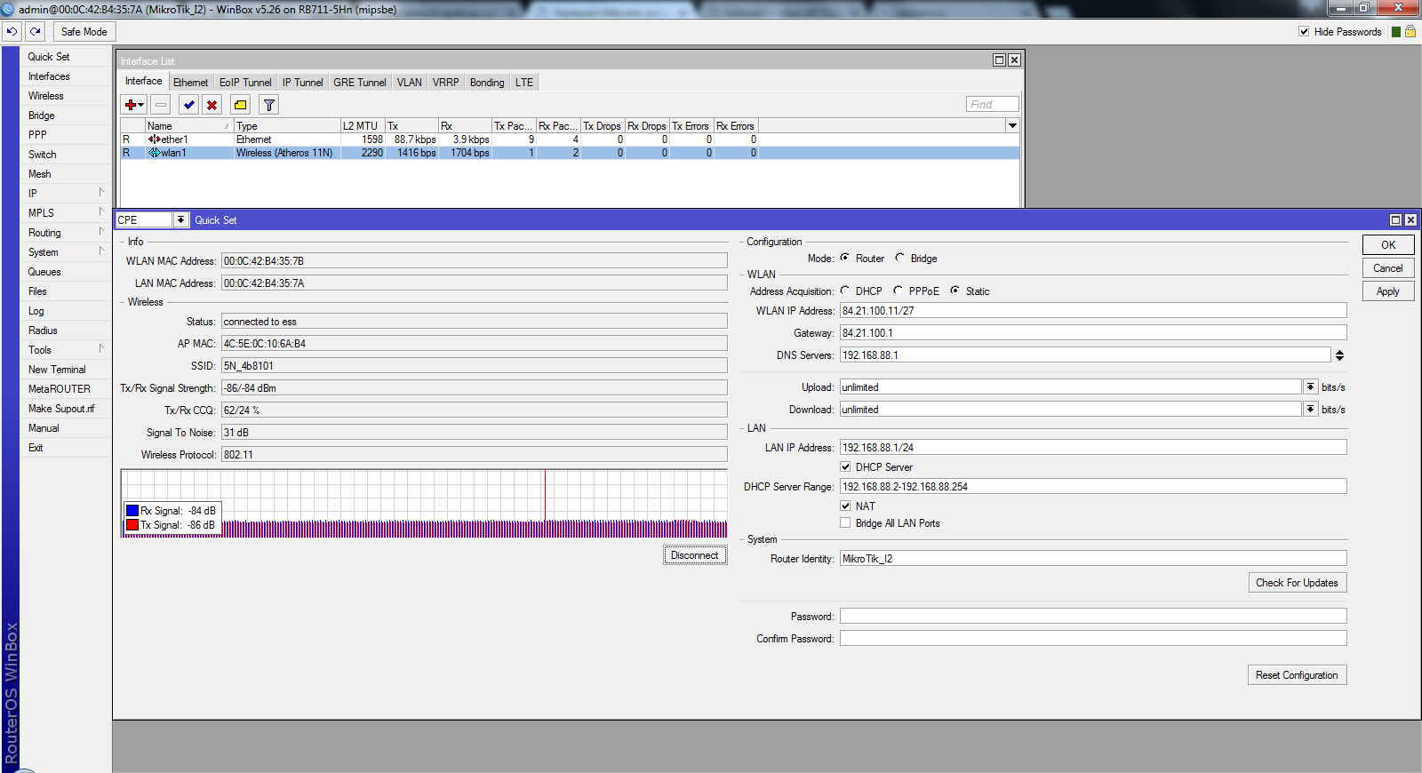

Zdravím, tak se mi podařilo připojit RB k AP, ale internet z něj dostat nemůžu. Použil jsem postup nastavení ze zmíněné wiki v kombinaci s Quick setupem. Myslíte, že může být zádrhel v použité MAC? Na RB mám nastavenu původní, tedy ne tu, kterou u sebe eviduje pro připojení provider. Pokud bych v MK změnil MAC, bude to šlapat?

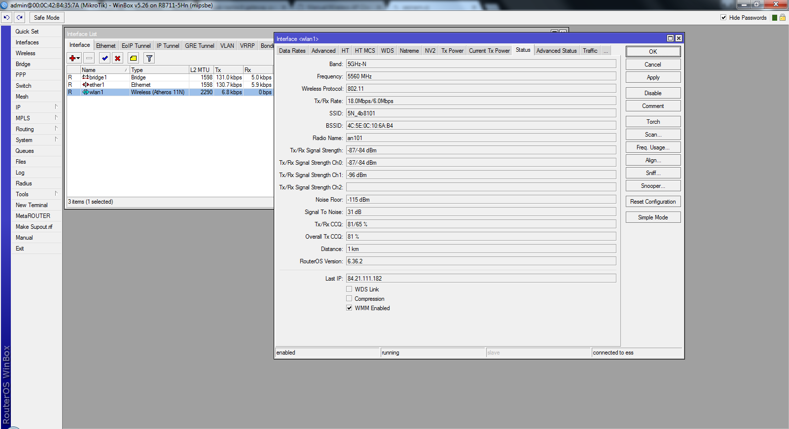

Nejspíš ti to moc nepojede ani potom, co to pojede. Signál -87 je v podstatě nula.

Snažil jsem se upravit konfiguraci dle uvedeného postupu, snad jsem nenaděla ještě více paseky. Když jsem začal upravovat konfiguraci RB mi svévolně měnil některá nastavení, snažil jsem se to narovnat.
Provedl jsem odstranění bridge. DHCP pooly se mi vytvářejí sami, s každou novou konfigurací DHCP Serveru se vytvoří nový pool, nevím jak je odstranit. Relay z DHCP odstraněno. Úprava DNS provedena. Změnil jsem i MAC, ale internet stále nejde. Prosím o kontrolu, zda je nastavení OK. Ten signál je chabí, vím to. Musím ještě přemístit anténu, aby byl signál lepší.
