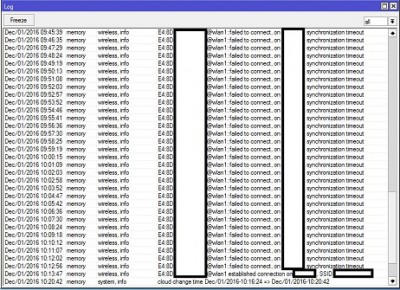

Zdravim,
posledni dobou se mi u par zakazniků objevil tento problem (viz. obrazek).
Jedna se o klienta, AP mikrotik NV2 nastavene na auto, cell radius jsem zkousel 10-30 nepomaha, preladeni nepomaha. Neobjevil se nekomu stejny problem ? Pokud se zarizeni k AP pripoji tak drzi az do rebootu, pak zase problemy s pripojenim. Propustnost normalne 50Mbit TCP 1 connect. Firmware jsem zkousel jak na AP tak u klienta 6.32.2, 6.30.4, 6.36 ... Nejak jsem uz bezradny jak to vyresit.

Jeste dodám na sektoru je pripojenych 15 jinych zakazniku, vsichni sxt jede to pouze v Nku a zadny jiny klient problem nemá. Vse cca 300-400m od AP max. Pokud tam dam 5200 na chvili tak stejny problem. Zvlastni je ze to normalne fungovalo treba 3/4 roku, zacalo se to objevovat cca tyden zpet. Do niceho se nesáhlo, nikdo nový se v te lokalite nepripojil...

jo to je ruseni, zkus TDMA na 4 a ladit a ladit, nevim co mas jako AP ale chtelo by to neco kde je deska v kovovem boxu, zkus taky freq. usege, mozna najdes neco co ti na to hodne sviti

Kdyby jste si to precetli cele tak by jste se docetlim ze se mi to deje na ruznych frekvencich a i na 5200 ktery je uplne cisty...

Tohle dělá, když je zdroj rušení u antény klienta. Na věžáku, když přijde konkurence a šoupne SXT hned vedle tvojí antény.
Nebo, když si někdo dá TV anténu s mizerným zesilovačem hned vedle nebo před klientské jednotky.

Konečně něco k tématu. Vyzkouším děkuji.
