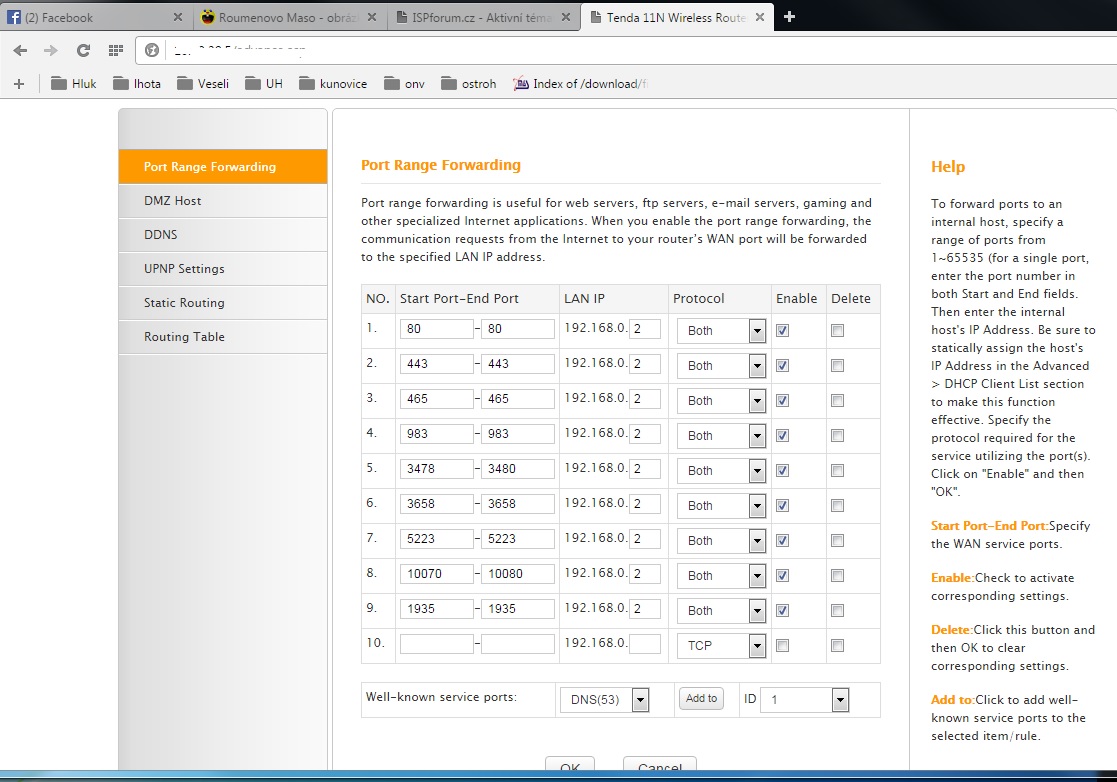

No tak to nastavit v nbm5. U nasich zakazniku kteri meli problemy s PS4 network jsme udelali ten portforward a byl klid. Nicmene prestalo to fungovat nezavisle na vysilacich/lokalite asi 5-10 lidem a na ps4 tech supportu tvrdi ze nic neudelali :lol: Jeste se mi zda ze tam byl i nejaky port 10070 nebo tak nejak. Mrknu na to zítra dnes se k tomu nedostanu.
CrazyApe
Příspěvky: 790
Příspěvekod CrazyApe » 10 years ago
Tak jsem se k tomu dostal driv. Toto mi primo diktovali z tech supportu ps.

Ja to resil u cloveka s tou tendou (viz screenshot) ktera ma upnp a nefugovalo to a pak asus RT11N a u toho to taky neslo. :(
