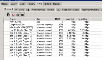

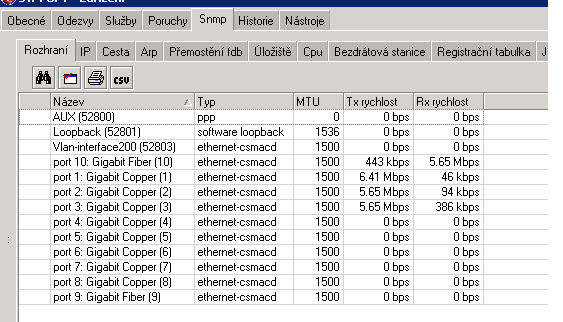

Ahoj, nesetkal jste se někdo s problémem kdy switch TL-SG3210 kde jsou nastaveny VLANY z hlavního routeru mikrotik rozposílá trafik na všechy porty?
Prostě co jde přes tento switch na jeden router jde i na jiný router za tímto switchem kde to končí. TRUNK do tohoto switche má správnou rychlost ale za switchem dál na body už to jde po všech VLANech stejná rychlost jak ukazuje snmp. Port 10 trunk. Co vlana to jiná sít, to je asi jasné.
