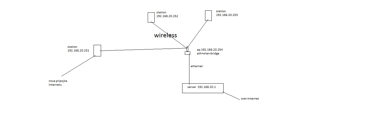

nazdar mam otazku ak by niekto poradil.Na ap mam dotiahnuty internet cez kabel zo servra.Pripojenych mam klientov cez wifi.Na klienta wlan-ip: 192.168.20.251/24 eth-ip:192.168.90.1/24 mam moznost pripojit jednu internetovu linku.Ako by som hu dokazal preniest na server a zlucit s uz existujucim internetom?chcel by som ten novy connect od klienta izolovat od jeho siete aby on tahal od mna nie z tej jeho linky.nastavit nejak vlan alebo ako?Potrebujem cez jeho spoj prenasat vlastne dve spojenia aby na seba nevideli cez jedno net connect ku mne cez druhe poskytnuty net k nemu,druhu antenu by som nechcel podla moznosti davat ak by to slo cez uz postaveny spoj .Siet je na mikrotikoch samozrejme dik
Neviem či som to právne pochopil, ale klient s ip adresou 192.168.20.251 bol povodne pripojeny bezdrotovo na vás.
Keď už ma klient pristup na internet, načo mu je nova pripojka?
Ak chcete, aby net tahal z vašho konektu a nie z noveho pripojenia, stači u klienta s ip adresou 192.168.20.251 nastavit routrovaciu tabulku,
aby Mikrotik vedel kde posielať data, packety.
