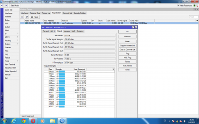

Diody nejsou vypovidajici. Jaky je signal presne, tj. obe strany. Jake je CCQ pri zatizeni spoje?

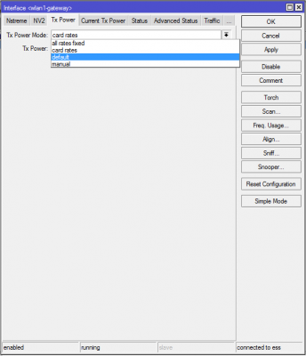

Měl jsem na mysli hlavně nastavení wlanu a txpower, mám takový pocit že to asi nemáš příliš zregulované co? Pokud je to přes stromy, to je největší problém, ale mám spoj přes stromy, je to na 2km, nstreme v 802.11A, na jedné straně JRC24, na druhé DCOM 27dBi, zvládne kolem 35mbps, dlouho jsem nezkoušel propustnost. Nevím o tom, chtěl jsem měnit za Nanobridge, ale bylo to samo o mnoho horší (to jsem nevěděl že není viditelnost ještě)

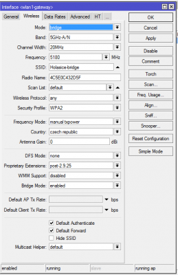

Přelaď si z indoor na venkovní kanál, nebo to je jen na test? Určitě se najde nějaký volnější venkovní. Ještě ukaž nastavení v záložce txpower a dal bych tam v pásmu only N aby to zbytečně nepřeplo do A. v advance zapni adaptec noise imunity ap a client

CCQ je nízké, po zatížení stoupne na 99%, spoj dá běžně ve špičce kolem 40M reálného provozu, JRC24EX na 1,2km

tx power - měl jsem nastavený default. Na obou stranách jsem nastavil adaptec noise imunity ap a client. A výsledek speedtestu je následující :

Na ap máš režim any. To znamená:
any : on AP - regular 802.11 Access Point
Nejspíše jedeš v obyčejném 802.11.
Přepni režim na Nstream nebo NV2 a testuj propustnost co se bude chovat lépe...
