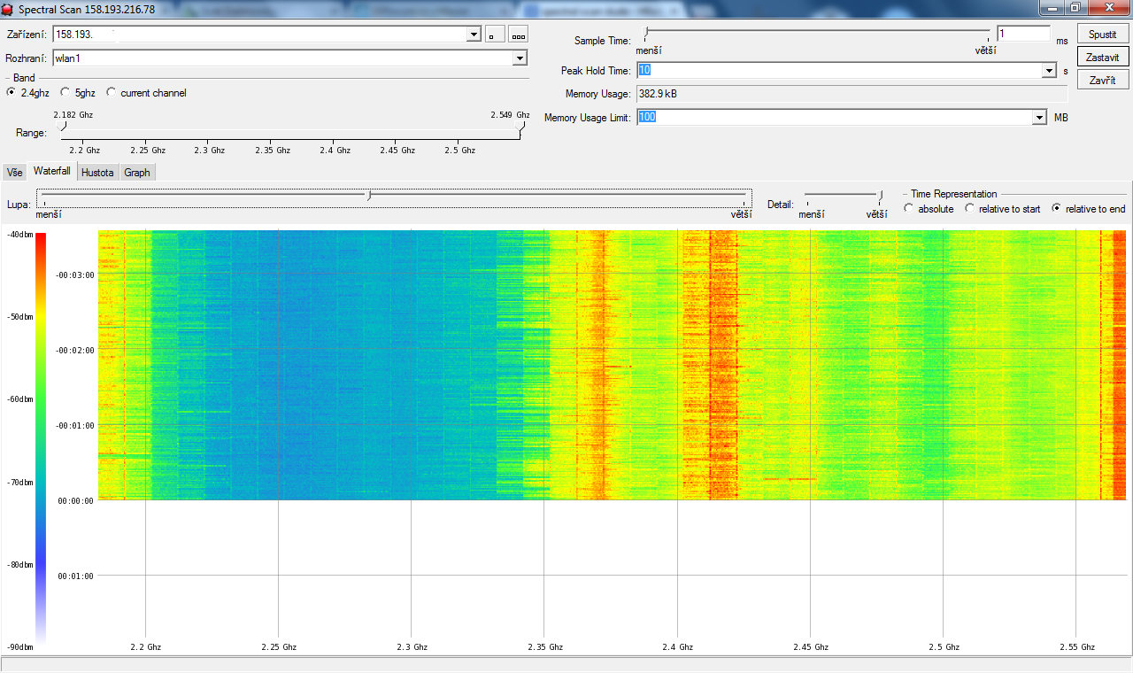

Zdravim,
mam problém s rušenim WiFi na streche. V blízkosti sa nachádza BTS-ka, može takýto charakter rušenia spôsobovať aj ona? Vzdialenosti nosných sú 10 MHz ako u Wifi, čo ma však zaráža vyskytujú sa aj mimo pásma.
Ďakujem za rady

uz jsem to tu parkrat zminoval - BTSka umi zabit 2.4ku tim, ze ji zahlusi vstupni obvody tak, ze nefunguje skoro vubec. Projevovat se to muze, tak, ze zmizi klienti nebo najednou maji mizernou kvalitu (zrejme pravdepodovbnejsi varianta). U nas graf smokepingu na vsechny klienty razem zacal signalizovat ztratovost (po zapnuti novych anten na BTSce)
Pokud mas Nkovou kartu na tom sektoru tak zkus /interface wireless spectral-scan s nastaveni sirky pasma (pomoci range), co to jde od spodu. Pokud v tom scanu obcas uvidis silene urovne jako -20 atd muze te ta BTSka zahlcovat.
Reseni:
- pokud to jde tak posunout antenu tak aby na ni BTSka primo nevidela (skovat za komina pod)
- pasmovy cavity filter s potlacenim o par desitek dBm. Nemusi filtrovat vse mimo pasmo 2.4Ghz - staci jen to pod nim.
