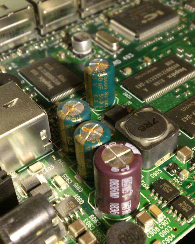

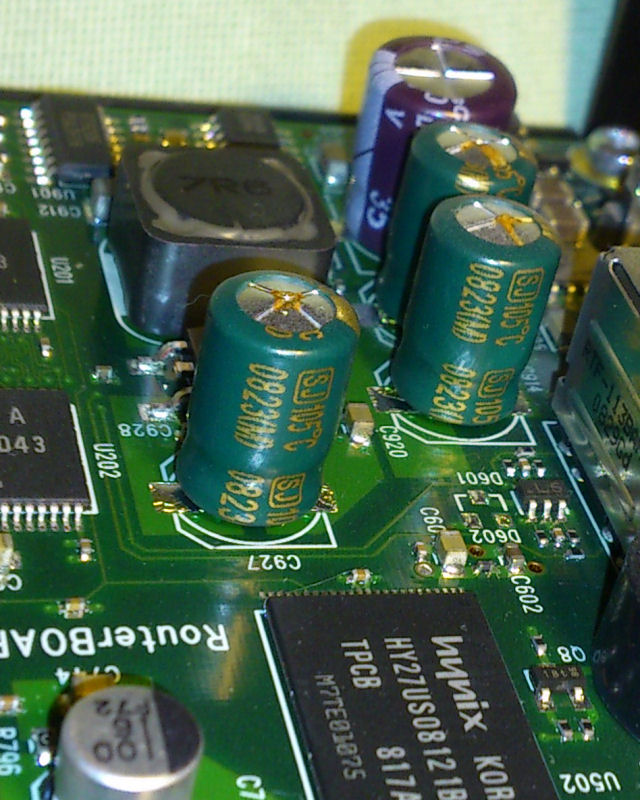

Dostal jsem se k průzkumu HW až nyní a vypadá to tedy jasně, viz příloha.
Můžete mi prosím ještě poradit, co tam dát za kvalitnější náhradu stávajících kondenzátorů, ať to chvilku vydrží?
Díky.
telleke
Příspěvky: 259
Příspěvekod telleke » 12 years ago
Dáváme jedině Nippon Chemicon, případně Samwha. V nouzi i Jamicon, ale to jen opravdu v krajní nouzi. Doporučuji se vyhnout znáčkám jako je Hitano a podobné, které má například GES nebo GME.
Selič
Příspěvky: 818
Příspěvekod Selič » 12 years ago
Nippon chemicon CERA-1000/6,3 8x15 LXZ
Stačí vyměnit ty zelené.
