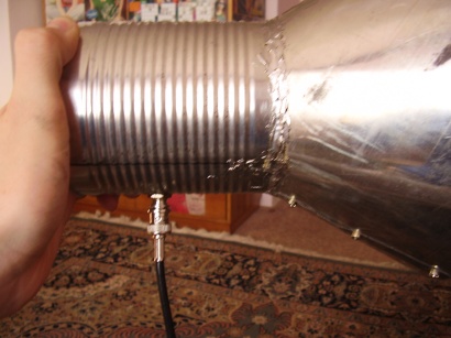

Upřesním: internet mi už jede asi 4 roky od již zmiňovaného poskytovatele, akorát v tý době instalovali anteny které už dneska nesplňuji požadavky kladené na příjem wifi ( je to taková měděná plechovka s vnitřním konektorem něco podobnýho :
a jelikož poskytovatel obnovuje své Ap se zvýšeným výkonem tak potřebuji i novou anténu.

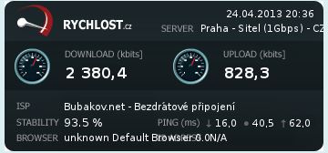

Teď mám připojení :
Pro to pátrám po nějáké anteně. Doporučte jakou koupit.

Jinak ta plechovka, to je teda hezkej kousek :D
