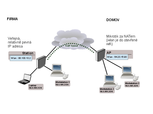

Dobrý den,
už asi půl roku mám dva mikrotiky. V práci a doma. Chci je spojit tak, aby se počítače za nimi tvářily, jako by byly v jedné siti.
Našel jsem návod jak to rozběhat přes EOIP :
http://wiki.mikrotik.com/wiki/Manual:Interface/EoIP
Má to však zásadní slabinu. V práci mám optiku a veřejnou IP - sice dynamickou, ale mění se tak jednou za půl roku. Doma jsem ale připojený přes Wifi na kamaráda, čili žádná veřejná IP, atd. Nejsem tedy schopen do nastavení MT v práci zadat adresu domácího mikrotiku.
Přes ten nat co mám doma VPNka projde - ted se připojuju přes XPčka na mikrotik v práci, kde mi běží L2TP a jde to v pohodě.
Potřebuji ale stabilní tunel mezi těmi sítěmi, ideálně tak, aby ho inicioval ten mikrotik doma. Rád bych pak ještě doma udělal virtual AP, které by jelo nikoliv přes tunel, ale přímo jen do internetu - pro návštěvy, děti, apod... ať se do firmy připojuji jen se svým notebookem přes šifrovanou wifi.
Dokáže mi někdo poradit ? Případně to za nějaký peníz nastavit?
Pořizoval jsem si kvůli tomu dva mikrotiky a teď je zbytečně vůbec nevyužívám, protože se do VPNky připojuju ručně.
Díky moc,
Petr

PPTP, L2TP, SSTP tunel mezi těmi MKčky dle libosti, jenom si zapni na nich bridge podporu (BCP):
http://wiki.mikrotik.com/wiki/Manual:BC ... ridging%29

Diky za tip,
koukam na to a chapu spravne, ze kdyz mam na MK v praci jiz funkcni L2TP VPN server, tak mi staci vytvorit na MK doma klienta a defakto jen v zalozce profilu pridat v polozce bridge ten lokalni, takze se mi "bridgne" domaci sit s tim vytvorenym spojenim na VPN ? Ze tohle je cele?
Nastavim si na MK doma v DHCP pool rozsah IP pro domaci pocitace v jinem rozmezi a uz to bude chodit?
Jak potom udelat tu verejnou AP? Vytvorit si virtualAP, nastavit mu jine prihlasovani... a co dal? Potreboval bych, aby byl oddeleny od vnitrni site, aby vlastne natovat na WAN port... Ale netusim jak to provest :-) Je na to taky nejaky navod?
