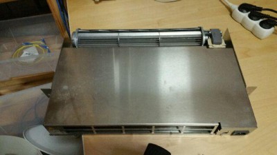

Jak jsem psal topný poličky vyhazuji, takže pokud někdo chce topit určitě nějakou najdu. Má to uchycení do 19 racku a je to na 48V. Tady bude asi jedno jestli + nebo -

Poličky jsou skutečně na 230V v předchozím příspěvku jsem Vás nechtěně mystifikoval. Omlouvám se. Prostě jsem je nikdy nestudoval a jen vymontoval.
Příspěvekod dagus » 10 years ago
A má to už samo v sobě termostat? Mohl by jsi poslat foto?
helapc
Příspěvky: 1012
Příspěvekod helapc » 10 years ago
Termostat to nemá, velikost dvě U. Viz. foto
Co za to? Doklad? Má to větráky? Jakou teplotu to dělá? Nerozteče se mi hw u toho? Možná bych nějakou využil na jedné půdě. V létě chlazení funguje krásně, mám nasávání z venku, ale v zimě se to moc neohřeje a když je -20, tak bychom těch pár kilowatt asi oželel.
helapc
Příspěvky: 1012
Větrák je to vzadu. Momentálne jsem poslední daroval, ale seženu.

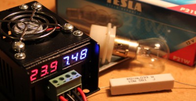

Příspěvekod mpcz » 9 years ago
pcwifi píše:to je zajimava vec, vzhledem k tomu ze existuje siroke spektrum vykonu, uvitam info jakou tam mas... díq
do Gewissek stačí jedna žárovka nebo topný odpor. Topné odpory používám obyčejné keramické, kdekoliv ke koupi, 10W / 12 - 24 ohm. Výhoda je, že je lze zapojit paralelně nebo sériově několik kusů pro zvýšení výkonu. Napětí je dobré volit tak, aby odpor nebyl příliš žižlavý, raději více paralelně nebo sériově. Nejjednodušší topení je žárovka, stačí úplně obyčejná do koncových světel, ta má povětšinou 21W. Pokud není k dispozici potřebné napětí, dám univerzální měnič. I větší skříně to vytopí spolehlivě, na jaro to vypne termostat, aby se tam nemuselo jezdit. S většími plechovými skříněmi zkušenost nemám.
mpcz, 17.01.2017
