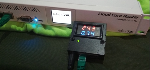

Tak po dlouhém boji se přenos konfigurace z PC/X86 do CCR1009-7G-1C-1S+ podařil, což v tuto chvíli znamená, že to neháže žádné chyby. O tom, že to bude fungovat správně najisto přesvědčen nejsem, asi se bude dolaďovat až po přepojení. Nakonec jsem zvolil následující postup: Celou konfiguraci (export compact file=xxxxxx.txt) jsem nasosl do foxpro a vybral jen řádky začínající / xxxx. Vytiskl na papír vč. délky jednotlivých bloků. Tak vznikl pro mě přehledný soupis, bloky delší jsem rozdělil po max 30 kB (pří delším bloku terminál zatuhne, má SW omezení délky). RB jsem hodil do defaultu a reset config. Pak už jen po blocích cca 30 kB CTRL+C z exportu a CTRL+V do terminálu. Když to hodilo chybu, opravil jsem ji a jelo se dál. Takto až do posledního bloku exportu. Nepříjemné je, že když to hodí chybu, musel se po opravě postup začít od počátku (reset config), protože po opakovaném příkazu to někdy házelo pro mě ne úplně jasné hlášky. Jinak, se spotřebou té CCR1009 jsem zatím spokojen (to byl hlavní důvod výměny PC a velkého CISCa, měřeno v POE naprázdno). Za rok je 1009ka zaplacená. mpcz, 4feb2019
CCR1009-7G-1C-1S+ spotreba.jpg (73.21 KiB) Zobrazeno 4598 x

No to nevím. Na současném PC routeru je průměrné zatížení CPU jen 8 - 12 procent, tak by to snad ta 1009ka mohla utáhnout. Já jí věřím. A pokud to neutáhne, v koši neskončí určitě, půjde na méně náročné úkoly. Výměnou PC za 1009, CISCO switche za RB a konvertoru z optiky ušetřím kolem 100W trvalého příkonu a to dělá za rok skoro 6.000,- Kč. Další věc je podstatné prodloužení zálohy z baterie, to také není zanedbatelné. Myslím, že to za to stojí. Pokud to samozřejmě pojede OK, že. mpcz, 4feb2019

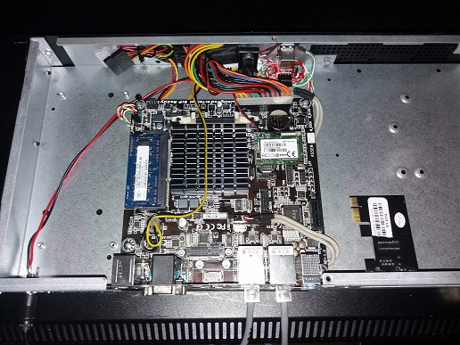

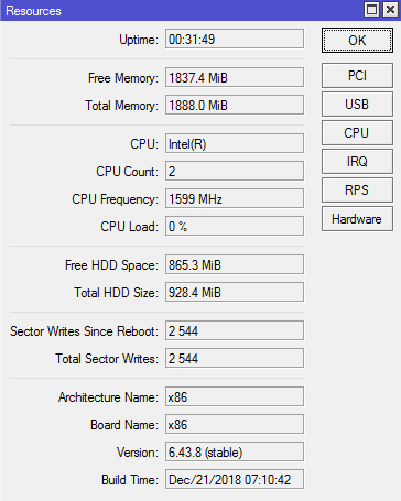

Nevím co blázníš s CCR1009, shaping + třeba mangle+QT a je to CCR mrtvé, je lepší si postavit x86 mini itx desku
(1u case si vyrábíš a máš je povedené tak nechápu proč blbneš s CCR) deska mi žere 17w při plném zatížení, podobné pravidla co na CCR (50 - 70%) tak na této pokusné gw je 25% (hodně zbytečných pravidel + dude server, L2TP, nějaké Queue), Zatím mám jen 2 lany ale ještě řeším 1 lanku
až to budeš mít na hlavní GW tak si něco povíme. Předpokládám že ty integrovaný eth nemaji podporu v mikrotiku takže tam musíš dokupovat ideálně supermicro kartu a už se řešení výrazně podražuje. Navíc budeš mít dualní kartu připojenou přes 1x PCIe... super. A teď kde máš tu optiku atd...

hapi píše:až to budeš mít na hlavní GW tak si něco povíme. Předpokládám že ty integrovaný eth nemaji podporu v mikrotiku takže tam musíš dokupovat ideálně supermicro kartu a už se řešení výrazně podražuje. Navíc budeš mít dualní kartu připojenou přes 1x PCIe... super. A teď kde máš tu optiku atd...
Je to na test kdybych to dával někde kde se mi to zaplatí jdu do supermikro to byl jen příklad, ale chodí to, jinak na pfsence (který tam bude později) je podpora dobrá (jsou to realtek RTL8111 který by měl podle wiki mikrotiku mít podporu i pro routeros) (což stejně mikrotik má limit na RAM, rozdělení služeb mezi jádry, limit pomalu na vše), ale je to do mé domácí serverovny, ale furt lepší než CCR které nezvládá nic, přinejhorším mám více portovou kartu do PCI která vše vyřeší.... uvidíme otestuji podrobně (ale měl jsem externí pci kartu s podobným čipem co mají tito integrované a chodilo dobře )
