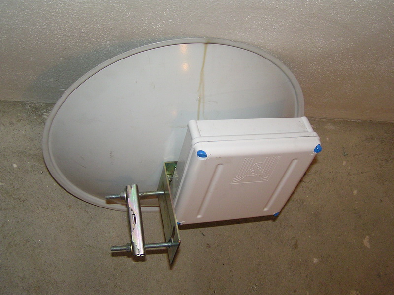

ppp76 píše:24Dcom davam s groovem jako klientsky zarizeni na vetsi vzdalenosti a nemuzu si na ne stezovat , zaizolovat to jde dobre a signal je luxus oproti vsemu ostatnimu co jsem testnul ....
A jak ti na ne nasnezi, tak jsi dojezdil :) Dcom uz nikdy ... V bezvodém prostředí vše ok, jakmile přijde sníh, konečná. Přesně jak tu píší ostatní.

prodavaji radomy, ale stoji tolik co nova antena http://www.wifi-obchod.cz/index.php?pag ... &Itemid=70 . To uz si muzu koupit JJ extreme a rovnou 2ks
Tady je ta 24 s krabici. Staci vyvrtat 3 diry....
miract
Presne tak se da dostat tyto krabice i na 27dB Dcomku, jen se musi obetovat jeden ten pricnik. Nicemu to ale nevadi, mam to tak na 8km.
soooc píše:
Tak dneska slusne chumelilo, vitr jak prase , na anteny se lepilo kde co , ale nijak zasadni propad signalu sem nezaznamenal .... mozna nekde ve vysokohorskym prostredi to ma problem ale u nas v nizine bez problemu ...

Pintero píše:Tady je ta 24 s krabici. Staci vyvrtat 3 diry....
