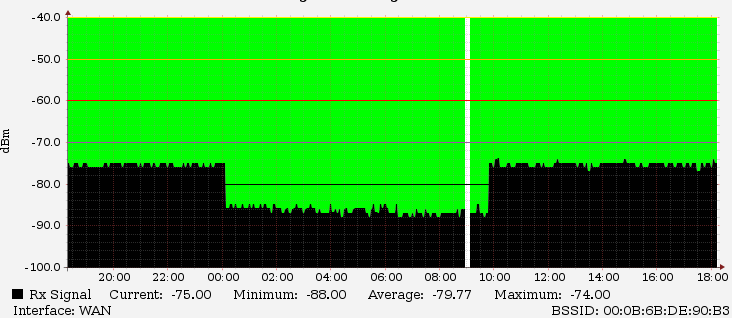

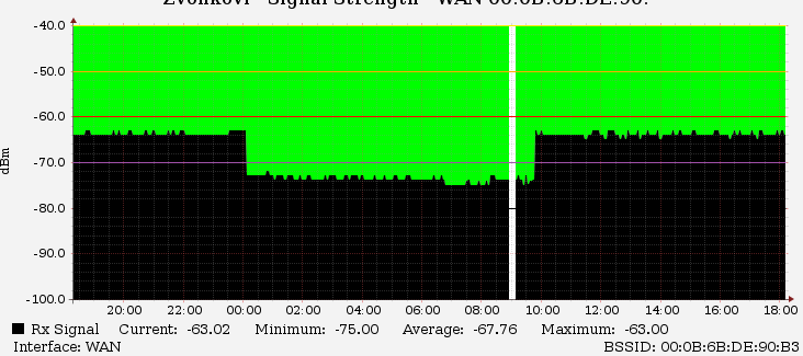

Pro ukázku ukážu, jak to vypadá na jiném bodě, kde mám klientske sady rovnez gentlebox + rb711 a na strane AP prowax sektorka + rb433+cm9. To ze poklesne signal je, jak jste psali, pravdepodobne chybou anteny v gentleboxu. Zajimave, ze to klesne a nasledne stoupne presne ve stejny cas. Muze to delat treba slabe napajeni na strane AP?
Naposledy upravil(a) pepulis dne 11 Apr 2011 18:23, celkem upraveno 1 x.

klient2
já si typnu. Máš zapnutý adaptive noise immunity?
pepulis
Příspěvky: 1418
hapi píše:já si typnu. Máš zapnutý adaptive noise immunity?
Ne ne nemám, mám tam none.
2ja klienti naraz? . . . .
pepulis
Příspěvky: 1418
midnight_man píše:2ja klienti naraz? . . . .
Ano, oba najednou. Je to vidět na grafech výše. verze u klientu 5rc7, to stejne na ap, zkousel jsem tam i jinou 5 tkovou verzi, vysledek stejny.
skus viacerých klientov 2 je ešte málo..ked bude 3-4 tak by som to videl na 90% niekde centrálny problem.

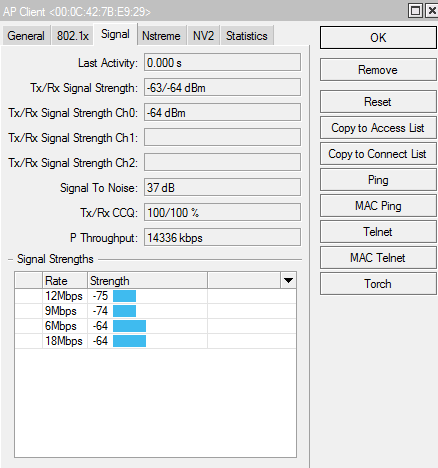

jaké jsou signály na jednotlivých Ratech
pepulis
Příspěvky: 1418
ef píše:jaké jsou signály na jednotlivých Ratech
Momentálně, kdy je signál v pořádku jsou signály:
