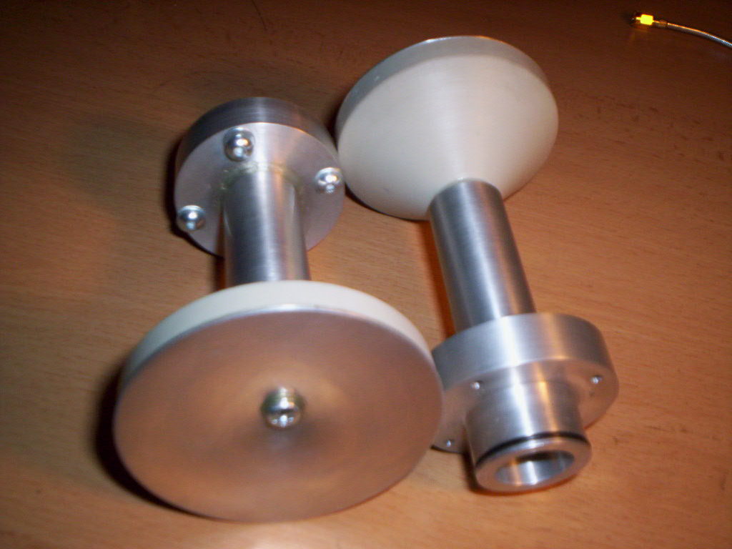

Co je Cassegrain system
Nevyzvan doplnim-je to zpusob ozareni parabolickeho reflektoru,pri kterem se vlny,prichazejici vlnovodem,odrazi od vhodne tvarovaneho pomocneho reflektoru a pokracuji k reflektoru hlavnimu[parabole].Pri vhodne konstrukci celeho zarizeni dojde ke zlepseni odstupu krizove polarizace [lepsi oddeleni H a V signalu]a hlavni reflektor neni zastinen podperami,pouzivanymi k upevneni klasickeho ozarovace.
Petr Stourac
Picture mn 004.jpg (166.03 KiB) Zobrazeno 3118 x
