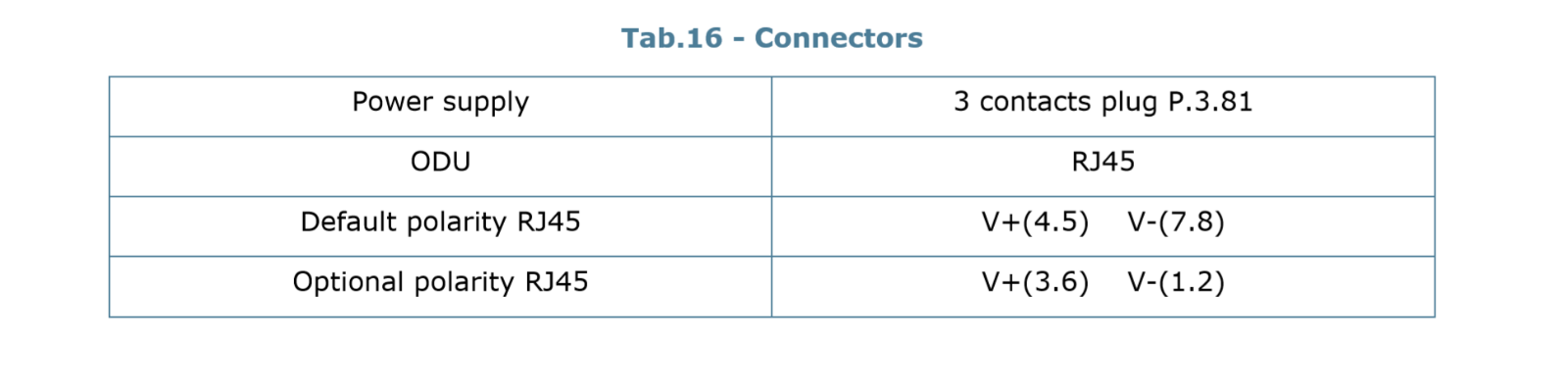

Gemb píše:Vies poslat link ktore konkretne IMCO to vie napajat ? Ja to napajam bud dvojlinkou alebo cez POE kocku po 2 paroch - klasicke pasivne poe. POE switch to neda asi ani jeden.
Na siae jednotke su konektory na napajanie priamo?
vzdy som si myslel ze napajat sa to da iba cez poe...
xtome1 píše: Na siae jednotke su konektory na napajanie priamo?
Ano, na jednotke je taky kruhovy konektor 5 pin kde je vyvedeny +/- napajania + diagnostika + vystup na voltmeter pre smerovanie. Na hovno je, ked napajas dvojlinkou a chces smerovat zaroven, jedine si spravit medzi to redukciu.
Takto je ozacene poe na siae. Takze pri zapojeny poe na AFku su niektore pary vymenene a namiesto + maju - a opacne. Najskorej to tam riesi nejaka ochrana ktora cez tie pary nic nepusti takze to AF poecko to napaja aj tak len po dvoch paroch.

xtome1
Příspěvky: 29
Příspěvekod xtome1 » 8 years ago
Gemb píše:
Tak potom by to malo fungovat s klasickym gigabit mikrotik POE?
https://files.i4wifi.cz/inc/_doc/attach ... /GBPOE.pdf
"optional polarity" sa da prepnut niekde v gui?
S mikrotik gbit poe ti to normalne pojde. Len to nema ziadne ochrany.

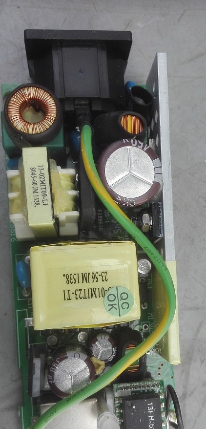

Hah, dneska rano nam znova zdochlo SIAE alfo 17G. Odmlcalo sa na 12minut a potom nabehlo. Po nabehnuti bol drobny packet loss na ethernete. Vyriesila to az vymena POE zdroja. POE sme k tomu mali to ktore nam doporucilo vanco.cz
https://www.wifi-shop.cz/56v-50w-high-p ... d5007.html
Vnutro sice ciste ale suciastky umiestnene na chuja (vstupny kondenzator nalepeny na heatsinku vykonoveho tranzistoru atd.), podla popisu to ma mat prepatovu ochranu no ja tam nic take nevidim....jedina potencialna ochrana je tienenie ethernetu spojene so zltozelenym na vstupe 230V.
Gemb píše:Hah, dneska rano nam znova zdochlo SIAE alfo 17G. Odmlcalo sa na 12minut a potom nabehlo. Po nabehnuti bol drobny packet loss na ethernete. Vyriesila to az vymena POE zdroja. POE sme k tomu mali to ktore nam doporucilo vanco.cz
50w zdroj je na hrane.dal bych tam min. 75w at ma alespon 50proc rezveru a take se nebude tolik hrat jako kdyz jede na 100proc.
Neni to az taky problem, ten zdroj hlavne musi zniest tu spicku pri nabehu. Spotreba toho radia je max 35W a nejak extra sa tie zdroje nehreju...
