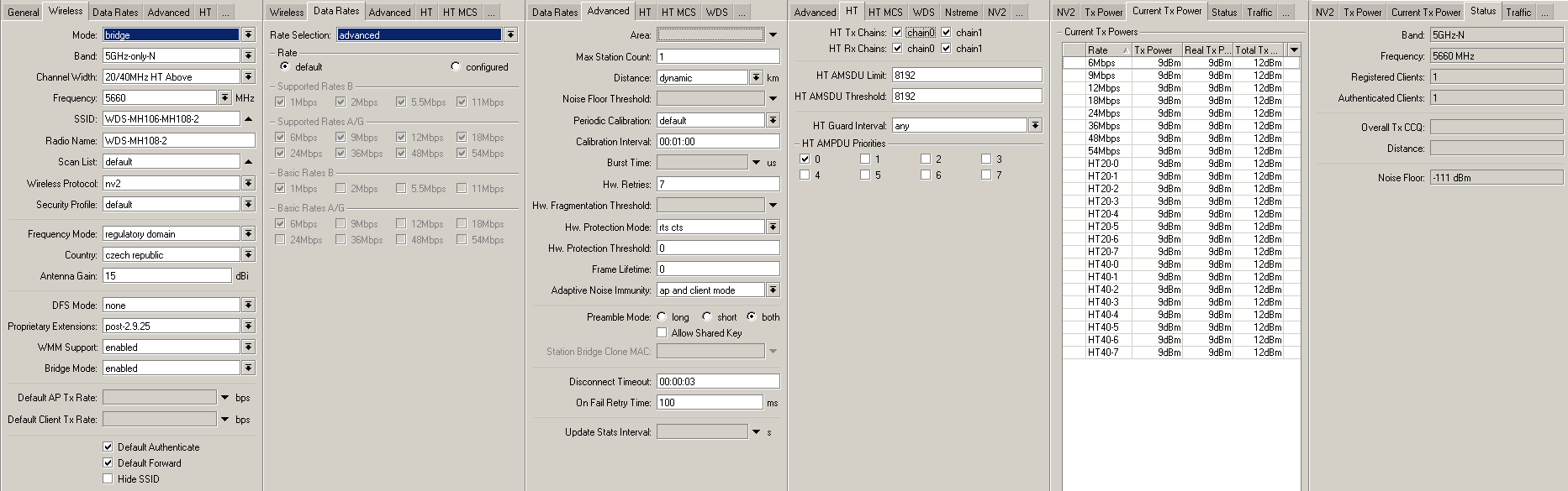

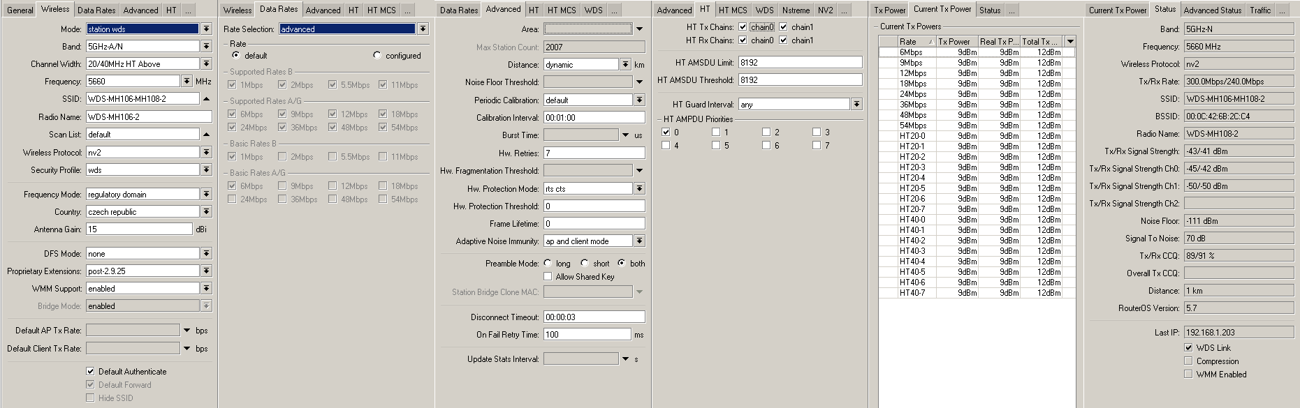

V přílohách naleznete screenshoty konfigurace a statusů spojů, schéma a topologii zapojení.
- (77.93 KiB) Staženo 322 x
- (36.22 KiB) Staženo 322 x
