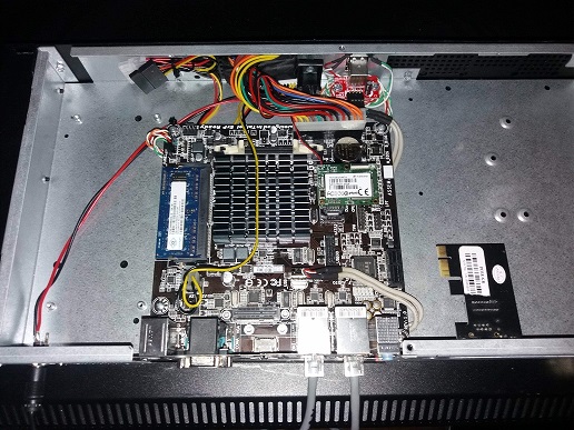

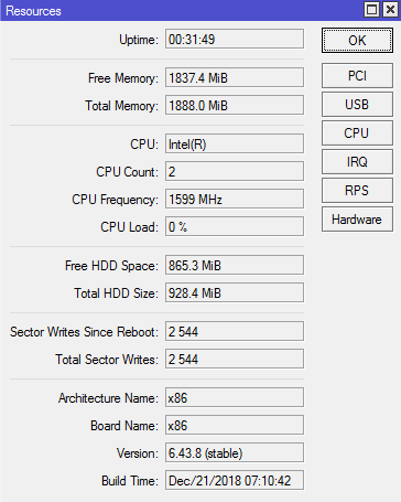

Nevím co blázníš s CCR1009, shaping + třeba mangle+QT a je to CCR mrtvé, je lepší si postavit x86 mini itx desku
(1u case si vyrábíš a máš je povedené tak nechápu proč blbneš s CCR) deska mi žere 17w při plném zatížení, podobné pravidla co na CCR (50 - 70%) tak na této pokusné gw je 25% (hodně zbytečných pravidel + dude server, L2TP, nějaké Queue), Zatím mám jen 2 lany ale ještě řeším 1 lanku
až to budeš mít na hlavní GW tak si něco povíme. Předpokládám že ty integrovaný eth nemaji podporu v mikrotiku takže tam musíš dokupovat ideálně supermicro kartu a už se řešení výrazně podražuje. Navíc budeš mít dualní kartu připojenou přes 1x PCIe... super. A teď kde máš tu optiku atd...

hapi píše:až to budeš mít na hlavní GW tak si něco povíme. Předpokládám že ty integrovaný eth nemaji podporu v mikrotiku takže tam musíš dokupovat ideálně supermicro kartu a už se řešení výrazně podražuje. Navíc budeš mít dualní kartu připojenou přes 1x PCIe... super. A teď kde máš tu optiku atd...
Je to na test kdybych to dával někde kde se mi to zaplatí jdu do supermikro to byl jen příklad, ale chodí to, jinak na pfsence (který tam bude později) je podpora dobrá (jsou to realtek RTL8111 který by měl podle wiki mikrotiku mít podporu i pro routeros) (což stejně mikrotik má limit na RAM, rozdělení služeb mezi jádry, limit pomalu na vše), ale je to do mé domácí serverovny, ale furt lepší než CCR které nezvládá nic, přinejhorším mám více portovou kartu do PCI která vše vyřeší.... uvidíme otestuji podrobně (ale měl jsem externí pci kartu s podobným čipem co mají tito integrované a chodilo dobře )
